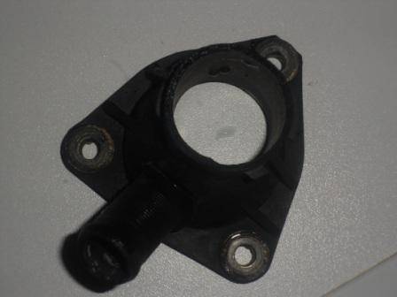

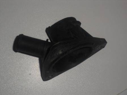

    у меня летом когда фланец оборвало тоже запах странный был - думаю, что за фигня? (машина 4 дня как у меня, можешь представить)
    во двор заехал, на бордюре машину тряхнуло и сразу самовар под капотом.
    открыл и понял - запах был антифриза, подтекал по-немногу, а как тряхнуло и вовсе обломался
