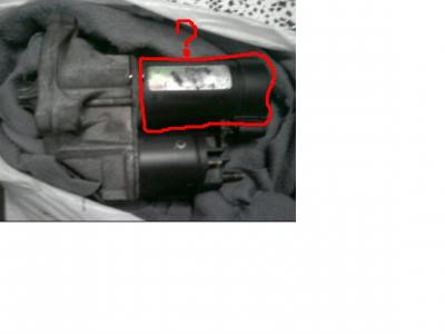

Пляяя...снял стартер,из остального только корпус воздушного фильтра понадобилось снять....терь другой вопрос-как снимается вот эта хрень? у меня втулка разбита которая к маховику направляет фигню ..крч не знаю как называется)..короче все болты выкручиваю.шпонку там снимаю...а корпус не идёт.там есть заклёпки 2-их надо высверливать?чтоб добраться внутрь

Разобрался со стартером? Там ничего высверливать не вздумай. :angry: Все прекрассно разберается.

нет.не разобрался.как кожух снять этот?

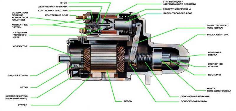

Ну люфтить может. Но особой погоды она не делает. А что значит "шестерня соскакивает"? Т.е. в момент заводки стартер перестает вдруг крутить движок, а сам маслает будь здоров? Или что? Скорее всего проблема в "якорь тягового реле" или "контактные пятаки" Если конечно у тебя не разваливается бендикс ("муфта свободного хода").

да.ток начинает маховик схватывать и сокакивает-начинает в холостую стартер крутить...для начала якорь почищу.а то он в какой-то смазке.читал что не должно там быть смазки...к этим пятакам добраться как?.крышка которая их прячет не снимается
