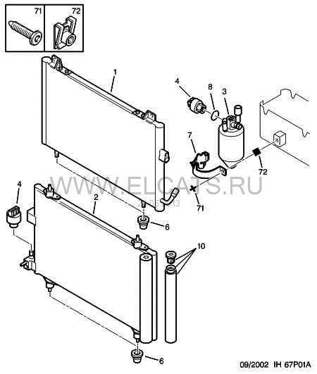

Форумчане подскажите может кто сталкивался хочу поменять радиатор кондиционера машина 406 2,0 hdi 2000 г.в. 90л.ш., при снятии радиатора бампер снимать надо ? многие пишут , что меняют без снятия бампера  ? может кто видел фотоотчет снятия на пежо 406 ? я то на форумах нашел то 307 и все . СПАСИБО
  #104 OFFLINE   Antipod
Antipod
    Начинающий
  • 63 сообщений
Отправлено 06 Август 2014 - 13:35
Менял две недели назад....бампер снимать не надо
Для удобства доступа снимал только правую фару..а так снимаешь решетку, откручивпешь 6 болтов - снимаешь рамку над радиаторами с замком капота, приподнимаешь радиатор основной с опор и оттягиааешь ближе к мотору и вынимаешь радиатор кондера ( с предварительно открученными трубками)... Снимаешь со старого датчик давления, красишь новый радиатор какой нить краской чтобы не гнил, и не забудь купить новые уплотнения на трубки и на датчик, и заодно мусор выгреби что наклпился между радиаторами))) вроде все

Еще не подскажите , утечка где-то сказали между радиаторами идет , но не сильная 300 гр мне хватило на 2 недели , если ли смысл глушить "соты", чтоб не покупать новый . Китай покупатьне хочется , а под заказ 130 евро как-то  дороговато . СПС

Можешь покупать самый дешевый Китай и покрасить его, на года три хватит. Утечка 300гр за 2 недели это очень много. Раздвинь радиаторы и посмотри, если там утечка - будет хорошо видно жирное пятно
