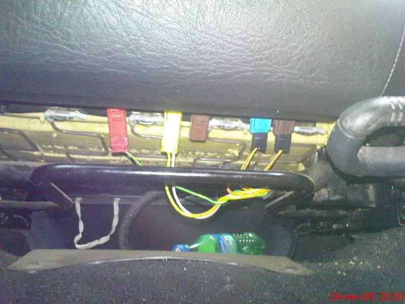

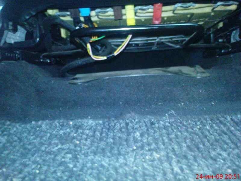

а очень был бы признателен если бы сфотографировали разъемы под сидением и подписали какой за что отвечает - а то их у меня столько - боюсь чего напороть... + хотелось бы проверить электромоторы сидения пассажирского. Благодарствую!
  #121 OFFLINE   alegas
alegas
  • 48 сообщений
Отправлено 22 October 2010 - 16:04
у меня разъемы коричневого цвета, белого это подушки, а по проводам смотри сообщение #9

а есть какая то общепринятая раскраска фишек под сидушкой?
- ну понятно что коричневая - обогрев
- пиропатрон - можно проследить провод...
- а красная и белая фишка ( в моем случае) что могут означать? ну одна из них - аирбег, а че там еще может быть? К сожалению, VIN донора недоступен....
а где он стоит, в каком месте? мне казалось что в стойке.
