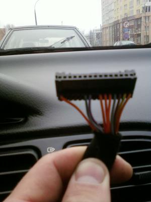

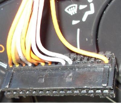

AlexAL Лично я пользовался инструкцией по подключению БК с франсемобайла, да иCitrin советами помогал. Я тянул провод непосредственно от мозгов (№ 1368 кажется) так проще, чем искать его под рулём, прозванивать. Я просто открыл под капотом пластиковую коробку с мозгами, снял разъём, нашёл нужный провод и врезался в него, всё вернул обратно. Провод аккуратно протянул под рулевой колонкой и ввёл в панель приборов. У меня не было ни одной колодки для подключения проводов к БК. Я их все вручную прокладывал. И колодки делал сам из подручных разъёмов. Ушло полдня на подключение. Электросхемы нужны, чтобы по ним ориентироваться при подключении проводов к самой панели приборов. Я не помню уже, там три или четыре провода надо подключать и один разрезать и в него врезаться (данные о количестве топлива).

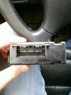

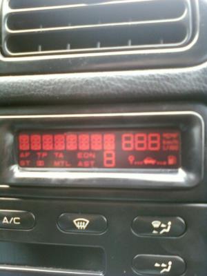

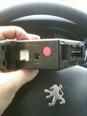

почитал темку, загорелся активировать БК у себя. Только что выходил к машинке, посмотрел на дисплей "спереди" - у него внизу справа есть 3 значка, ключ, машина и ещё что-то. На него пока что выводится инфа с проигрывателя и с темп. датчика. Попытался его достать, подковырнул отверточкой, что-то затрещало, но пошло. Аккуратно тяну, а оно выходит без корпуса, видны платы с элементами. Я её ставлю назад, убираю кнопку аварийки, пытаюсь аккуратно подковырнуть чтобы пошла с корпусом - не хочет... И подсветка пропала. Как вы доставали дисплей? И вопрос, как впихнуть кнопочку в стрекозу и где такую кнопку найти?
