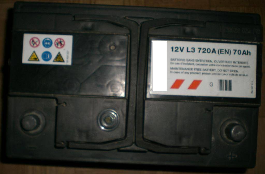

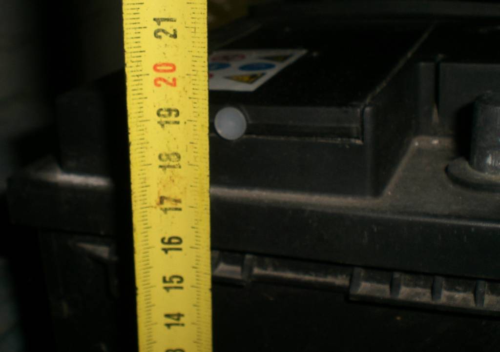

  #40 OFFLINE   DJ BASS
DJ BASS
    ПыжоВед
  • 622 сообщений
Отправлено 09 October 2015 - 23:01
Сфотал аккумулятор и его размеры, что стоял изначально в дизеле: 275х175х195мм, 70Ач, 720А, L3
