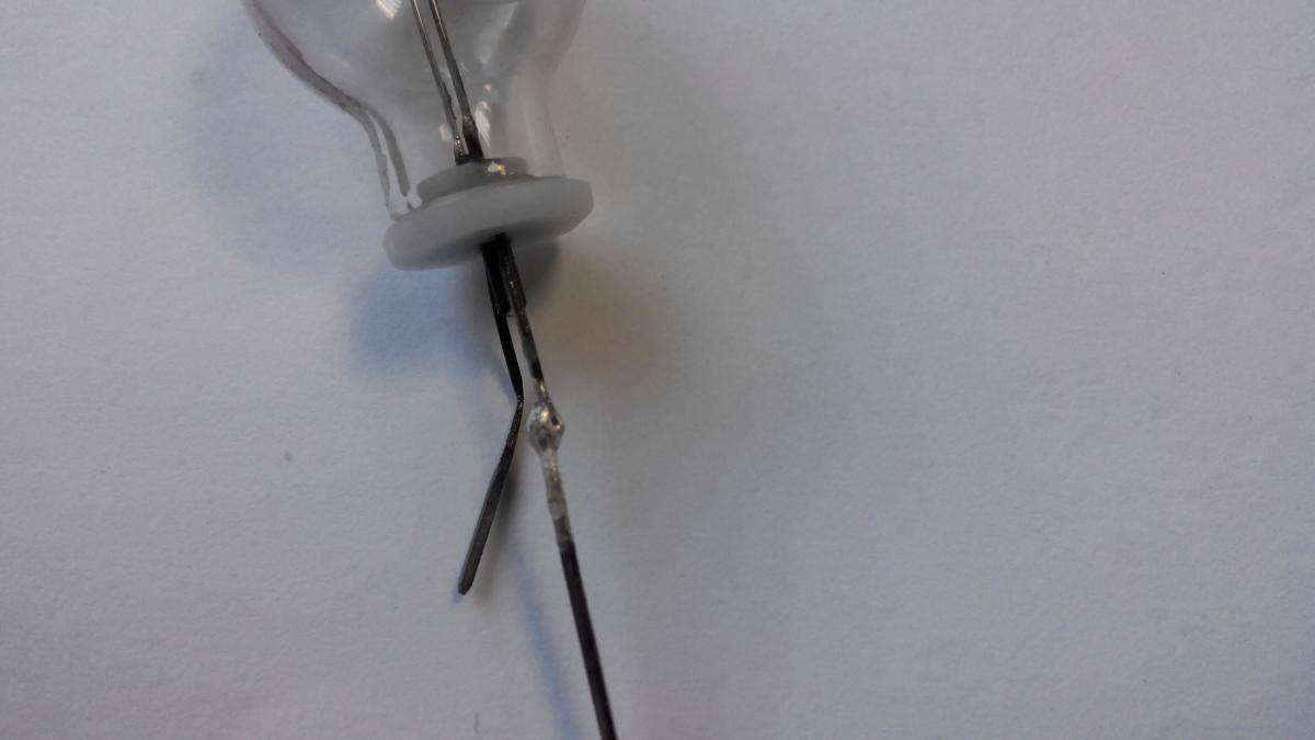

Померла лампа ДХО, задушил зелёную жабу и купил новую. Лампа состоит из баллона и патрона. На Пежо центре цена лампы в сборе (патрон+баллон) стоит на 30000 р дешевле, чем отдельно баллон с длинными контактами (странное ценообразование).
Теперь есть патрон для экспериментов. Купил лампу Филипс 24W, баллон там такой же, но выводы коротковаты, на родном баллоне контакты удлинены методом контактной сварки стык в стык. Видел в нете, что люди просто подпаивают кусочки провода на выводы лампы для их удлинения.
Но ведь пайка проводов в авто не есть хорошо, припой со временем окисляется, если даже применять не агрессивный флюс в виде спирто-канифольной смеси, из-за присутствия в олове свинца. Чистым оловом паять вообще не рекомендуется, из-за того, что олово в жёстких условиях эксплуатации  склонно к образованию нитевых наростов – так называемых «усов олова» и подвержено «заболеванию» на холоде - так называемой «оловянной чуме».
Так вот собственно вопрос.
Как нарастить контакты, то есть, чем соединить два куска провода?
Сообщение отредактировал DJ BASS: 09 August 2016 - 21:25

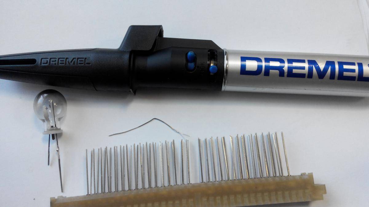

Случайно открыл эту ветку-думал добавили фото. Но по поводу пайки: гибкие многожильные провода сначала скручивают, а уж затем место скрутки опайвают с применением флюса. После этого убирают остатки флюса и пайка будет жить лет 15-20. Припои тоже не все одинаковые: ПОС-40 жестче чем ПОС-60. И собственно совет: если я не убедил по пайке, пользуйтесь специальными соединительными трубочками: провода вставляются с разных сторон такого соединителя и обжимаются при помощи обжимника. Продаются пакетиками по 100 шт. в любом электромонтажном ларьке, так как о основном используются для оконцевания проводов при их подключении к клемникам.

Дело в том, что выводы у лампы не многожильные диаметром 0.5-0.7мм. Соединить нужно одножильные выводы лампы с короткими отрезками такого же одножильного провода. Места там мало и обжимки не пойдут.

Есть ещё один вид соединения: графитовыми стержнями можно сварить одножильные провода ( они ж точно медные). Но тут нужен аппарат и некоторый навык, хотя я видел как сваривали и с помощью штатного аккумулятора машины. В качестве флюса используется бура - натриевая соль борной кислоты. При аккуратной сварке образуется красивый шарик диаметром чуть больше исходного диаметра провода. Кстати китайцы практически везде так и соединяют.
