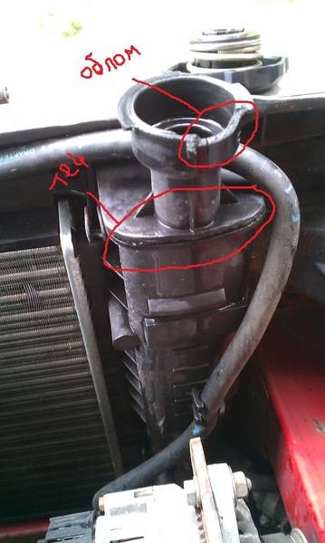

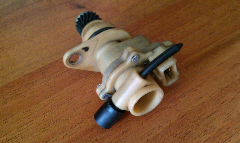

Отправлено 28 July 2011 - 13:47
Вот как выглядит ситуация с радиатором, кто что посотетует?, когда машина нагреваеться начинает гнать воду. А вот эта штучка для спидометра, куда она устонавливаеться и как?

Отправлено 28 July 2011 - 14:18
Штучка встявляется в коробку - шлицами внутрь. Место установки - под тягами переключения на КПП. Резиновый стопор достаётся и туда вставляется тросик, затем стопор устанавливается на место. По радиатору или замена или снят радиатор, аккуратно полностью разъединить лопнувший шов. Зачистить и оббезжирить. Посадить на герметик. Но по тому, что пробка плотно не прилегает лучше не геммороиться и заменить радиатор. Стоимость около 75 у.е. не оригинал.

Отправлено 29 July 2011 - 16:46
Насчет радиатора всетаки проверил текет не из стыка, а из под крышки, точнее вернего облома и трещинка на 1 см вниз еще,гонит потому что крышка радиатора не закрываеться на 2 положение так как нет зажима и из под нее течет.Можно ли самому что нибудь нахимичить?

tiroks, Молотком по крышке сверху ударь, чтобы вмялась. Первое дело. :bf:

Отправлено 29 July 2011 - 20:31
tiroks. По-моему, тебе надо разобраться, почему у тебя антифриз ПРЁТ, а не как крышку починить. Я на своей (да и на любой другой исправной) могу без крышки ездить хоть целый день и ничего не погонит. Разбирайся: либо система завоздушена, либо не работают вентиляторы (антифриз сильно греется и выкипает)...Удачки.

tiroks. По-моему, тебе надо разобраться, почему у тебя антифриз ПРЁТ, а не как крышку починить. Я на своей (да и на любой другой исправной) могу без крышки ездить хоть целый день и ничего не погонит. Разбирайся: либо система завоздушена, либо не работают вентиляторы (антифриз сильно греется и выкипает)... Удачки.
Интересное заявление. Крышка с клапаном сделана не просто так, а для повышения температуры кипения ОЖ. Как только антифриз дойдет градусов до 95 - закипит и попрет с пузырями наружу. Попробуй интереса ради день поездить, особенно по пробкам. Удивишься результату :)
