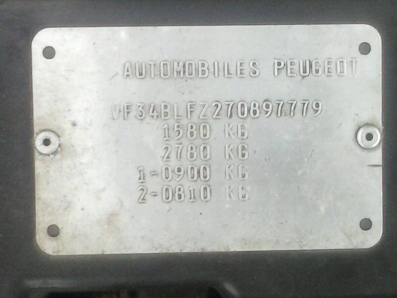

подскажите пожалуйста и мне по VIN-у VF34BBFZ271493994
спасибо!

serviser
405 ПОСЛЕ РЕСТАЙЛИНГА 4-ДВЕРНЫЙ СЕДАН 1.6 i (XU5JP) КПП 5
ДВИГАТЕЛЬ - СИСТЕМА ВПРЫСКА XU5JP (BFZ)

  #106 OFFLINE   serviser
serviser
  • 5 сообщений
Отправлено 08 May 2014 - 16:09
serviser
Спасибо! А я то думал 1,8, слишком быстро разгоняется))
