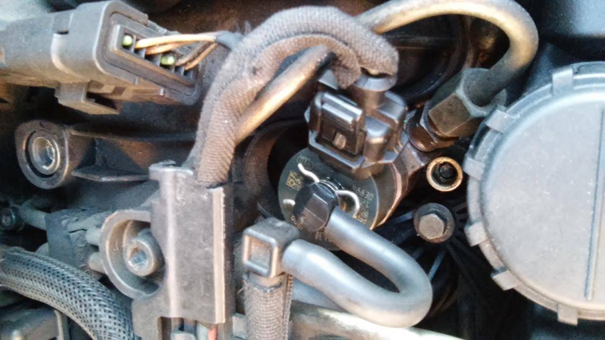

Говорят что на месте старых колец были раковины и они стали торцевать посадочные места, что в итоге привело к тому что форсунка сидит глубже чем обычно и изменился распыл. Сумму за ремонт не говорят.
Было у кого такое? Во сколько обойдется ремонт ГБЦ? Неужели нельзя решить проблему посадки форсунки установкой других шайб и уплотнителей?
Посоветуйте что-нибудь, я в печали.
Кто-то что-то не договаривает или недопонимает. Не Вы первый столкнулись в этой проблемой. Но никогда не вставал вопрос о замене ГБЦ. Надо смотреть, на сколько мм углубились колодцы. Как вариант поставить шайбы от Рено 3 мм. Обычно их ставят после того, как устраняют грубые повреждения, когда кто-то не может достать старые шайбы и начинает рубить их зубилом. После этого остаются глубокие борозды. Обычно это проблемы тех, кто таким способом "достает" шайбы.
