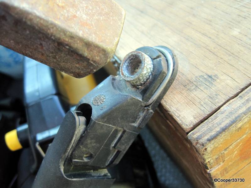

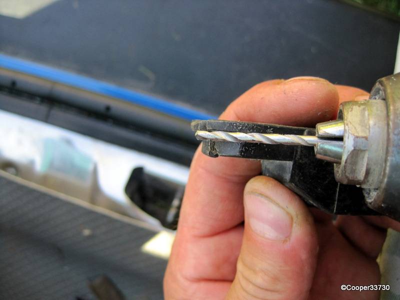

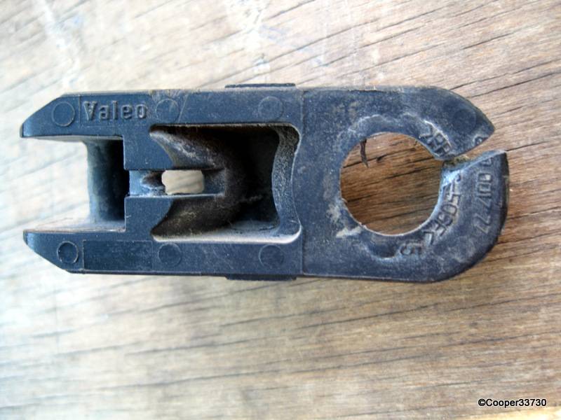

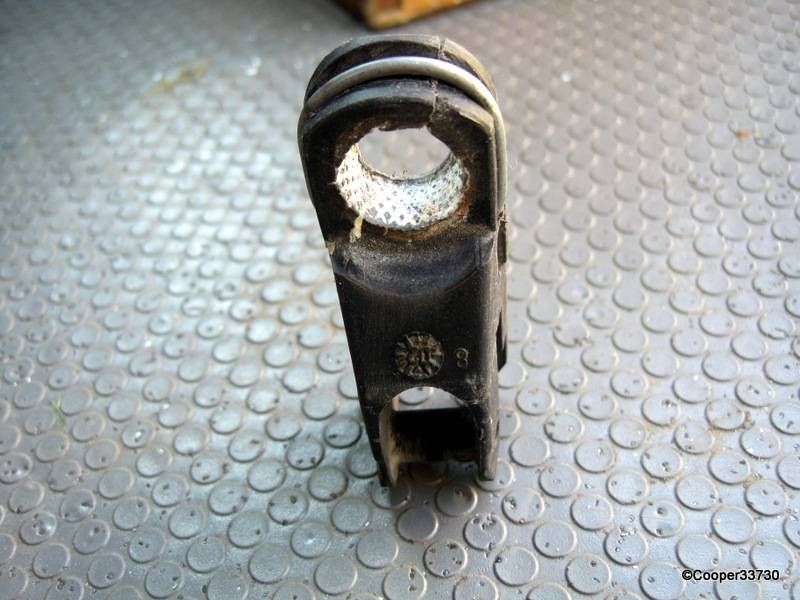

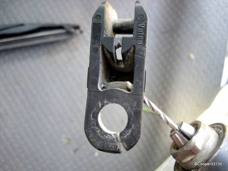

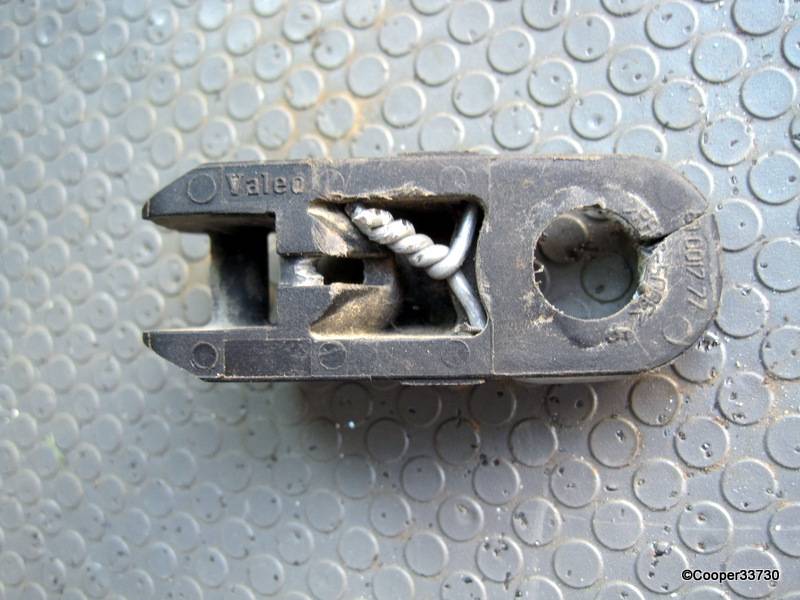

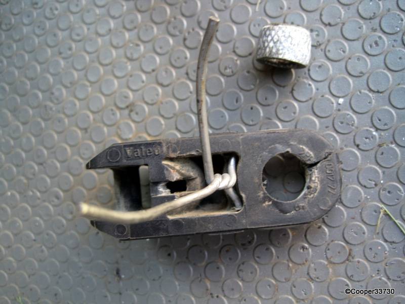

Проблема с открыванием багажника возникла впервые зимой, как всегда в самый неподходящий момент /Пежо 307 универсал/. Проблема оказалась непосредственно в самом микропереключательмикропереключателе, там окислились контакты из-за воздействия агрессивной среды. Это стало известно после разборки /вырезал кусок корпуса/ этого самого переключателя. Обслужить его невозможно, так как он неразборный и в нем нет никаких технологических отверстий. Временно решил проблему следующим образом. Отключил фишку от микропереключателя, в неё вставил два проводка, протянул их под облицовкой крышки багажника, к концам проводов припаял микропереключатель МП7.Он у меня лежал на экране багажного отделения. Неудобство состоит в том, что дополнительно приходилось открывать левую заднюю дверь чтобы добраться до этой кнопки. Со временем меня эта процедура достала и я поступил следующим образом. Извлек заводской микропереключатель из пластмассины с клавишей открытия багажника, на его место вставил МП7, по размеру подходит почти идеально, для верности посадил его на клей. К МП7 припаял два проводка, концы вставил в фишку. И счастье пришло в мой дом!
#354 ivan307
ivan307
  • 21 сообщений
    Отправлено 01 Сентябрь 2015 - 17:28
    А Я ВСЕЖЕ ОРЕМОНТИРОВАЛ СТАРЫЙ МИКРИК ТАМ ВСЁ ЛЕГКО И ПРОСТО ДЕЛАЕТЬСЯ
    #355 kostyk65
    kostyk65
    • 4 сообщений
    Отправлено 02 Сентябрь 2015 - 10:18
    Поделитесь, если не секрет как?
    #356 ivan307
    ivan307
    • 21 сообщений
      Отправлено 04 Сентябрь 2015 - 17:28
      там нужно вскрыть аккуратно (он не разборный) кусочек корпуса с лева от кнопки ,почистить контакты , и загерметизировать это место чем нибудь,я это сделал с помощью пластинки из пластмассовой бутылки и герметика любого. Там в принципе не чему ломаться, всё дело в контактах. я уже таким образом отремонтировал две пежо 307 Если кому интересно могу подробней обьяснить обсалютно бесплатно, так как новая на экзист стоит 500 000 р вот в этом месте нужно аккуратно вскрыть
      #357 kostyk65
      kostyk65
      • 4 сообщений
      Отправлено 05 Сентябрь 2015 - 10:55
      Спасибо.
      #358 ivan307
      ivan307
      • 21 сообщений
        Отправлено 05 Сентябрь 2015 - 12:58
        смотрите выше я добавил картинку с местом где нужно взламывать
