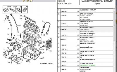

наверно в тройнике, там где два шланга в один сходятся
Снять вероятно геморно, передняя нижняя часть в моторном отсеке плотно упакована, только если снизу.
ИзображениеЗавтра потепление обещают - половина проблем сами собой разрулятся Изображение
