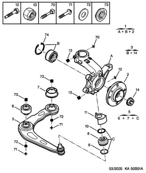

Вот возник такой вопрос: Как проверить шаровую? Новые туго ходят, б/у полегче. На рынке объяснили, так, если есть люфт при движении вверх- нужно менять, то что ходит легко вполне нормально. Наши СТО, как известно и обмануть могут.

Отправлено 06 Июнь 2009 - 11:34
кулак новой шаровой довольно плотно сидит в чашке, соответственно и пошевелить его там тяжело...ибо если он ходит свободно, то люфт уже есть, только пока что такой маленький, что его не ощущаешь..

А еще может быть люфт в посадочной дырке кулака.
Larionoff Сто пудово правильно объяснил про люфт шаровой!

Сто пудово говоришь?! Так новые после пробега хотя бы 1000км уже будут легко ходит, речь идет в большей степени про люфт при движении вверх-низ, а не в стороны. Или я не правильно понял?
представь себе сферический шарнир внутри сферы.
если шарнир плотно сидит в чашке, то люфта не будет...
люфт появляется, когда возникает некоторый зазор между наружной поверхностью шарнира и внутренней поверхностью чашки....
и люфт будет в любую сторону, и вверх-вниз, и вправо-влево, и от себя-к себе....
то, о чем говорили тебе продавая б/у (а я не стал бы покупать такие детали на разборке), то здесь речь идет о проверке узла непосредственно установленного на штатное место....
там его проверяют вставляя какую-нить палку и работая ею в качестве рычага определяют люфт именно вверх-вниз.

а нужно ли делать схождение после замены рычага? мы же не меняем наконечники рулевых тяг или это только к определенным авто подходит?

stanles Нужно, т.к. меняется положение нижней опоры поворотного кулака ==> и схождение может измениться.
