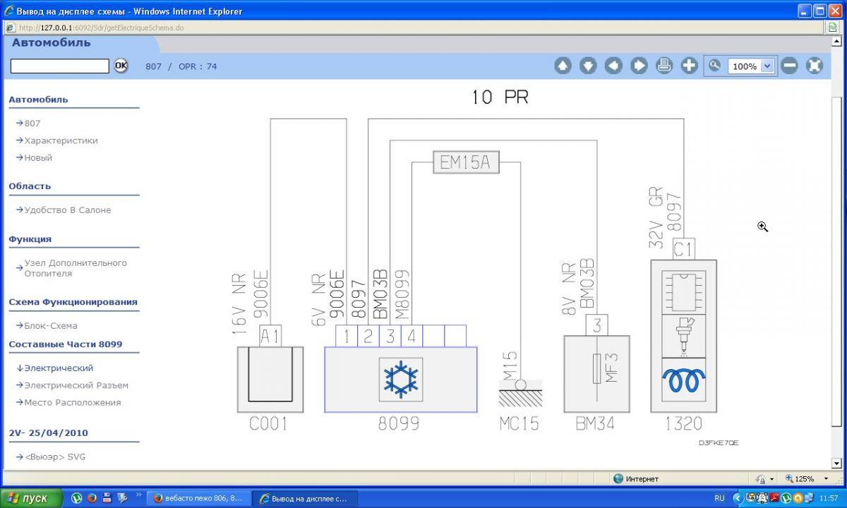

   Прочитал данную тему, очень позновательно, но все же хочу до конца разобратся по пренудительному запуску вибасты и уточнить кое какие вопросы. Если руководствоватся инструкцией запуск вибасты осуществляется путем подачи сигнала + 12 В, 2 мА, на 1 pin разъема Х1 на самой вибасте. Сам пока этого не делал, но хотелось бы самому правильно реализовать это на соей машине. Прежде чем все это делать хотелось бы задать пару вопросов. 1) Присутствует ли в разъеме (маме) Х1 контакт на pin 1,чтобы  припаять управляющий провод + 12В, 2) Подключение осуществляется через предохранитель F2 на 1 А, он уже есть в машине (пежо 807) или его надо имплантировать. 3) Далее следуя по схеме от предохранителя F2 в цепочке присутствует диод, стабилетрон, транзистор с сопротивлением, и еще один диод, надо ли они? И если да то каких номиралов. Какова сила тока если просто подключить провод без всей этой требухи 3) Реализовывал ли кто кнопку зима - лето, подключается в разрыв провода между pin 5 разъема X1 и минусом -12 В, который приходит на саму вибасту pin 2 разъема X2
Сообщение отредактировал Шпунтик: 14 November 2013 - 10:34
AMG, Peugeot 807, 2004, 2.0 HDI, 4 АКПП AL 4, Вороненая сталь, 77 22 МН 7
  #164 OFFLINE   aleksin.a.v
aleksin.a.v
    Пежон
  • 246 сообщений
Отправлено 14 November 2013 - 10:49
 Ваши элементы внутри таймера и для предпукового включения не нужны. Нужен только таймер или кнопка и предохранитель. Внутри фишки лишних контактов нет (экономия). Себе подключал таймер на 3-й пин, на вход наружного термостата (штатно не используется). Силу тока не мерял, пред на 1 А, повесил свой от автомагнитолы. Кнопка зима/лето нужна, чтобы Вебасто не запускалась при похолоданиях ниже +10 гр. в межсезонье или летом, себе не делал. Схема для наглядности.

Ваши элементы внутри таймера и для предпукового включения не нужны. Нужен только таймер или кнопка и предохранитель. Внутри фишки лишних контактов нет (экономия). Себе подключал таймер на 3-й пин, на вход датчика температуры (штатно не используется). Силу тока не мерял, пред на 1 А, повесил свой от автомагнитолы. Кнопка зима/лето нужна, чтобы Вебасто не запускалась при похолоданиях ниже +10 гр. в межсезонье или летом, себе не делал.
Спасибо, за оперативный ответ. Еще есть пару вопросов. Кнопка зима - лето, нормальное положение контактов разомкнутое, это положение зима? А при замыкании контактов - лето? Я правильно понял.Кто нибуть принудительно запускал вибасту при движении авто, путем подачи + 12 V на саму вибасту?. В этой связи еще один вопрос по напряжение 12V .  Думаю если принудительно запускать вибасту в движении если это можно делать имеет смысл устанавливать стабилизатор наряжения на 12 V

По данной схеме включение происходит по внешнему термостату, который при определённой температуре замыкается и подаёт + на 3-й пин. По кнопке зима/лето похоже разомкнуто будет зима, но это нас касается. У нас управление производится климой по 5-му пину, т.е. клима подаёт минус на 5-й пин и Вебасто запускается. Если и ставить кнопку зима/лето, то в разрыв провода на 5-й пин, чтобы клима не подала минус, хотя смысла в этом не вижу. По напряжению ничего мудрить не нужно.
Спасибо еще раз, Алексей,  чисто в теории понятно как запускается вибаста по + и -. Если запускать вибасту по + в движении авто  может одновременно подаватся управляющий + и - если темпитатура +5С и ниже, или по 5 пину нужно разрывать провод по - (управление вибастой с климы)

Отправлено 14 November 2013 - 12:13
А зачем в движении плюс подавать, клима сама решает, когда нужно ( у меня +9 и ниже), а Вебасто не позволяет ОЖ охладится ниже 70 гр. Я плюс подаю только для предпускового подогрева в сильный мороз, а дальше клима работает. У себя одновременно не пробовал, но человек писал что работает вместе, если плюс на 1-м пине.
