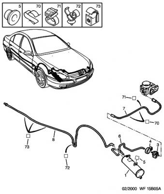

В субботу, +38, поехал с детьми покупаться, по дороге решил заправиться, на заправке, когда отрывал крышку бака, услышал сильное шипение (из бака выходили пары бензина), заправился, поехал, через километров 15 остановился, опять открыл крышку - тоже самое. Когда ехал обратно, через 20км остановился, проверил - все впорядке - не шипит. Приехал в гараж около 30 км - когда откручивал крышку - то аж безином пшикнуло (конкретно). Машина едет нормально, ничего более, подозрительного - не замечал! Снял задний подрылок осмотрел там все на месте - ничего подозрительного и вразумительного - не заметил, собрал все обратно. Теперь собственно вопросы. Возможно ли такое от жары? (Раньше такого не замечал) Или чтото - забилось, сломалось, пережалось(трубки, клапана, абсорбер). Мож кто сталкивался - хоть где копать?

Но а как же дренаж? Или там клапан есть? Должно же чевойто давление скидывать! А то так и лопнуть можетИзображение

Через угольный абсорбер должно сбрасываться давление. Клапан похоже не работает.

абсорбер наверно только впускной коллектор "обслуживает" , хотя точной схемы системы питания не видел и утверждать не могу
Клапан который N3 - обозначен, или еще есть?

это вентиляция впускного а не бака
