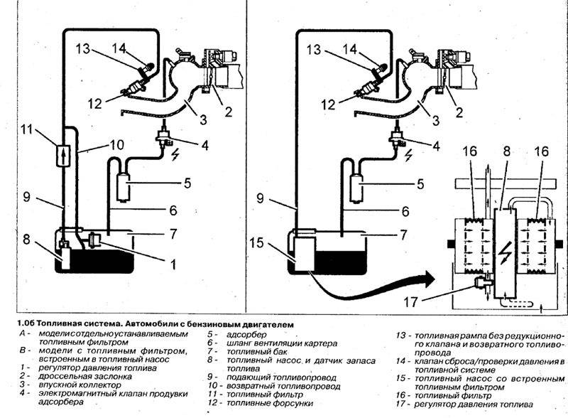

Клапан адсорбера перепускает (импульсно) пары бензина из бака через адсорбер на впуск в двигатель для сжигания. Отмечен цифрой 22.
На самом клапане имеется вход, выход и разъём. Выход соединяется трубопроводом со впуском двигателя. Вход соединяется трубопроводом с адсорбером 11, который находится возле топливного бака 10.
  • 1
  #68 OFFLINE   dimqabob
dimqabob
  • 44 сообщений
Отправлено 25 March 2016 - 14:29
Через адсорбер (11) с топливного бака поступают пары бензина и несёт по входу к электромагнитному клапану (22), он открывает и подаёт на сам двигатель пары и там они догорают. У меня обрыв в месте где я красным провёл (под капотом возле расширительного бачка), т.е. до двигателя не доходят пары и клапан в данном случае работает в холостую.
На что теоретически влияет этот обрыв, в чём теряю и какая симптоматика?
