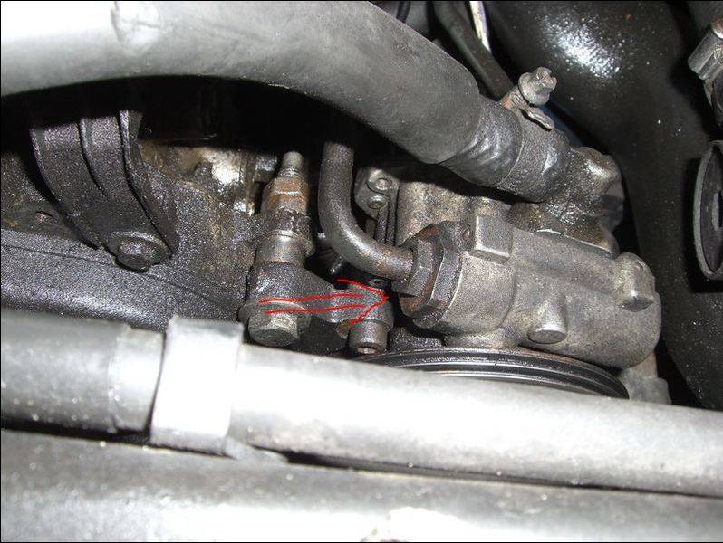

пежо 605 2.5 TD . На ямах что-то бьёт по рулевой рейке. Что может быть? КрестовинаИзображение? Спасибо за помощь!)
#250 SergeyKa
SergeyKa
    Пежон
  • 277 сообщений
Отправлено 07 Август 2013 - 12:33
Не зажато крепление рейки, не зажато крепление гидроцилиндра, разбиты шаровые... Надо на яму рулить и смотреть...
