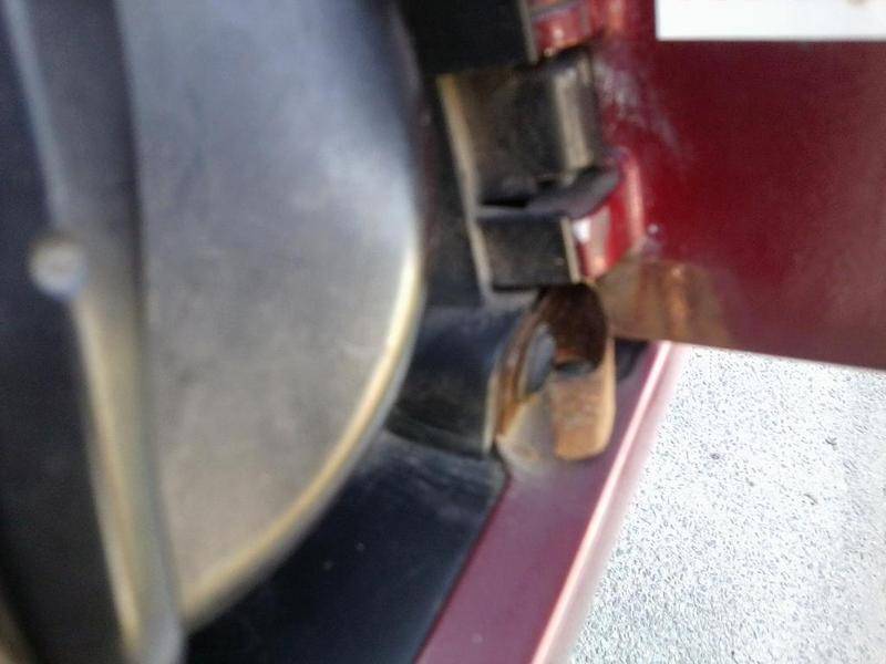

Лючок крепится на 3 петлях. Под средней стоит пружина. Вот средняя и ломается.
У меня такая же беда, средняя петля сломалась. Пробовал посадить на клей, безрезультатно от нагрузки ломается снова. Я думал менять лючок, а оказалось можно просто все решить. Понравился вариант с пружиной от прищепки завтра попробую сделать. Спасибо!

Очень просто лечится пружинкой от прищепки, если надо фотки выложу, пишите =)
очень эстетично =)
спасибо, так же сделал, очень облегчили мне жизнь)
Поставил пружинку от прищепки и вот оно счастье! Рекомендую! Сегодня проходил техосмотр попросили открыть лючок, все сработало без нареканий. Так что учтите, на техосмотре могут проверить!

сломалась средняя петля.результат известен. по форме петли изготовил жесткую накладку. и на клей. держится уже два года.

Самое главное это подобрать длину/усилие пружины. Ставишь пружину (под саморез) и при закрытии лючка смотришь что бы не сильно выпирал  наружу. У кого сломано  среднне крепление - пройдёт, Нижнее или верхнее - внешне будет сильно заметно, хотя закрываться и будет.. Вообще сей совет только для тех у кого обломано среднее крепление..
