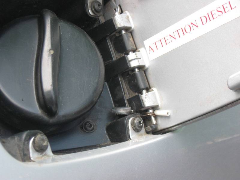

Лючок крепится на 3 петлях. Под средней стоит пружина. Вот средняя и ломается.

Вчера устранил неисправность. Взял пружину от поломанного детского пистолета сына, приподнял металический палец крепления лючка к кузову и установил собственно пружину. Всё работает и на душе приятно, прям "умельцем" себя почувствовал. :lol:
Можно попордробнее процедуру :) а если еще и с фотками - то выпишу индульгенцию на неделю:)

Отправлено 08 June 2009 - 13:46
Смотрится это вот так, в очень увеличенном виде а в "жизни" почти незаметно. Комметировать здесь ну незнаю, за "индульгенцию" конечно можно было-бы выпустить небольшую брошурку, но и так расчитываю на некоторые послабления в "режиме".

Вот вчера седлал, постарался эстетику соблюсти.
А в чем была проблема? Петли не обломаны.
надламывается средняя петля и пропадает усилие, конструктивно сделано так, что обломок выпасть не может. Внеше все нормально, а не открывается - пока не разберешь - не видно.
