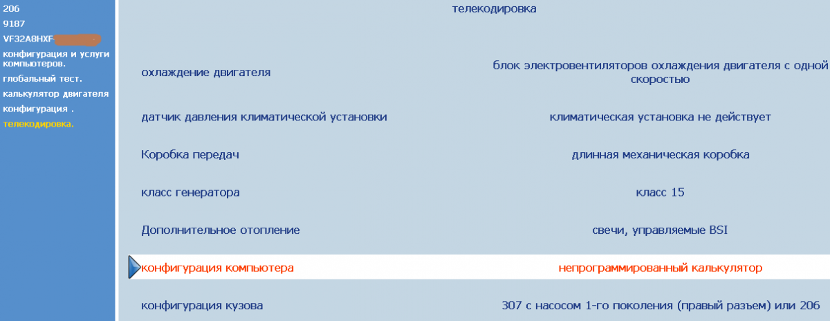

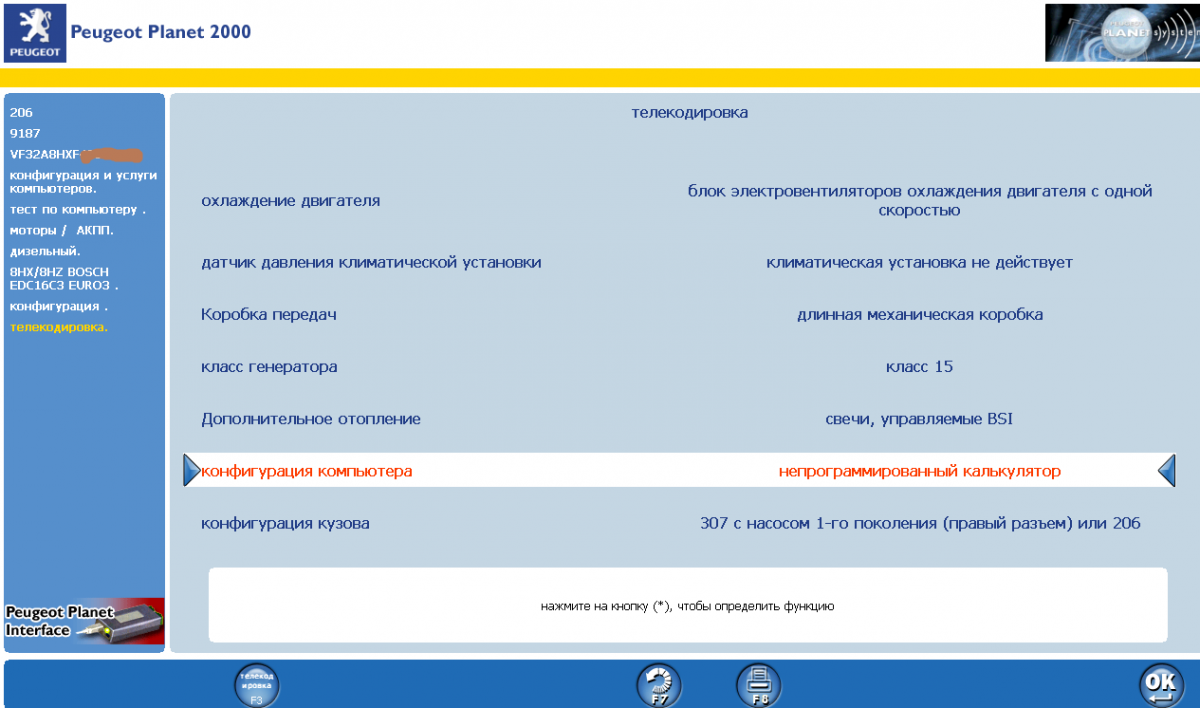

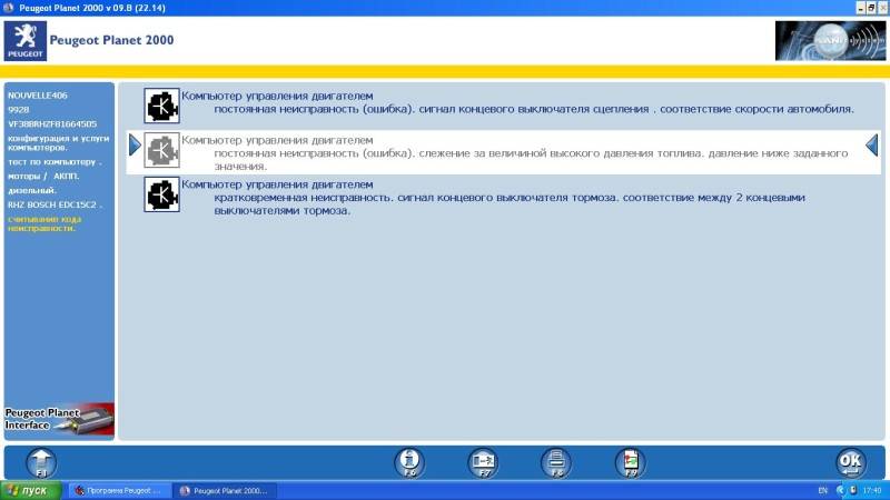

    Ответьте мне, зачем лезть в автоматическое телекодирование?
    Начинаем все сначала, после ввода вина отвечаем на все вопросы НЕТ, пару пунктов потом повторяется, в конце будет запрос, обучить этот блок БСИ пин коду и ключам. Делаем. Пин вводим свой родной., который лежит в моторнике. Я надеюсь вы там не от балды тыкаете?
    0
    38 минут назад, Foblas сказал:
    пин родной его
    он просит вести дам его вводить
    0
    19 минут назад, V-i-nt7 сказал:
    пин родной его
    ЗАВЁЛ
    КАК ДАЛЬШЕ ПОСТУПИТЬ
    0
    прописывать блоки
    0
    Здравствуйте ,пежо 206, не работает кандей ,делаешь Diagbox глобальный тест  пишет блок не ответил ,может быть из за не правильной телекодировки
