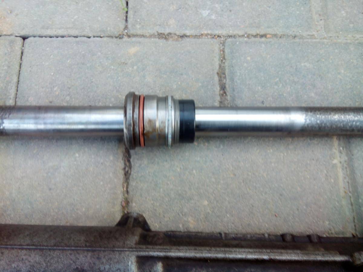

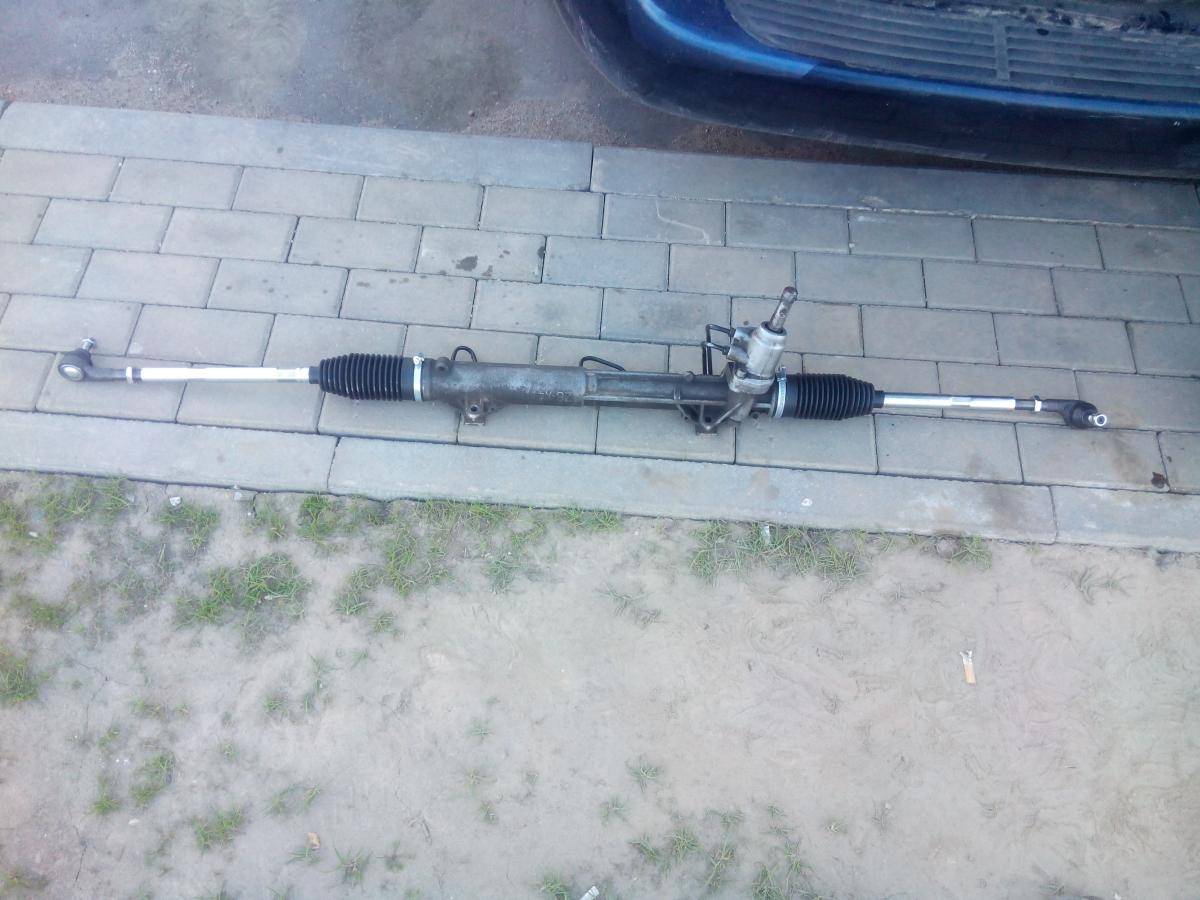

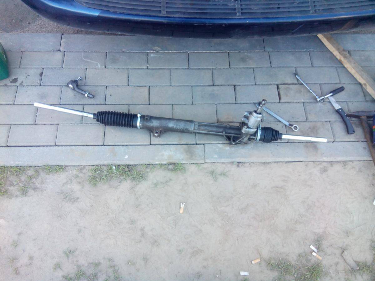

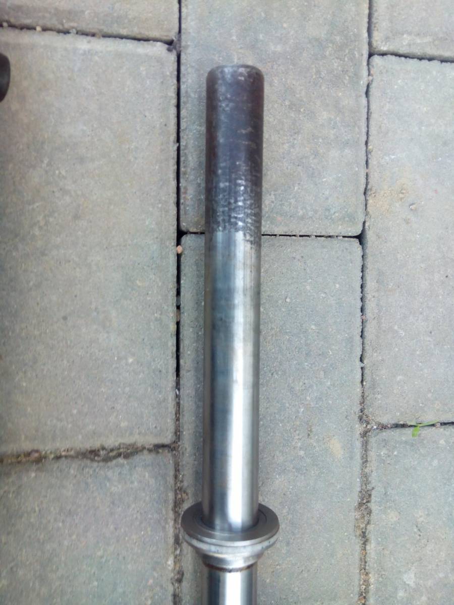

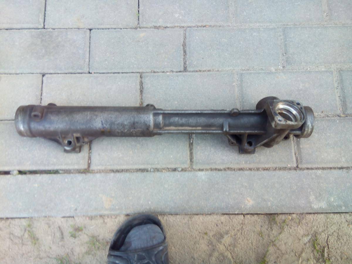

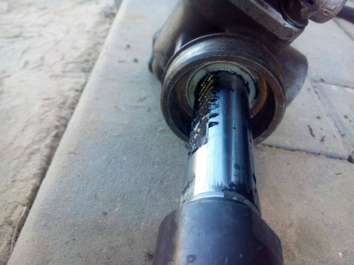

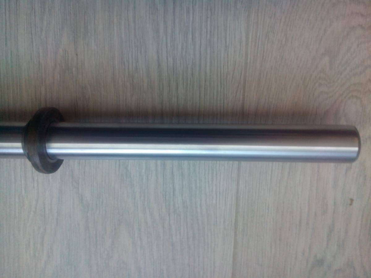

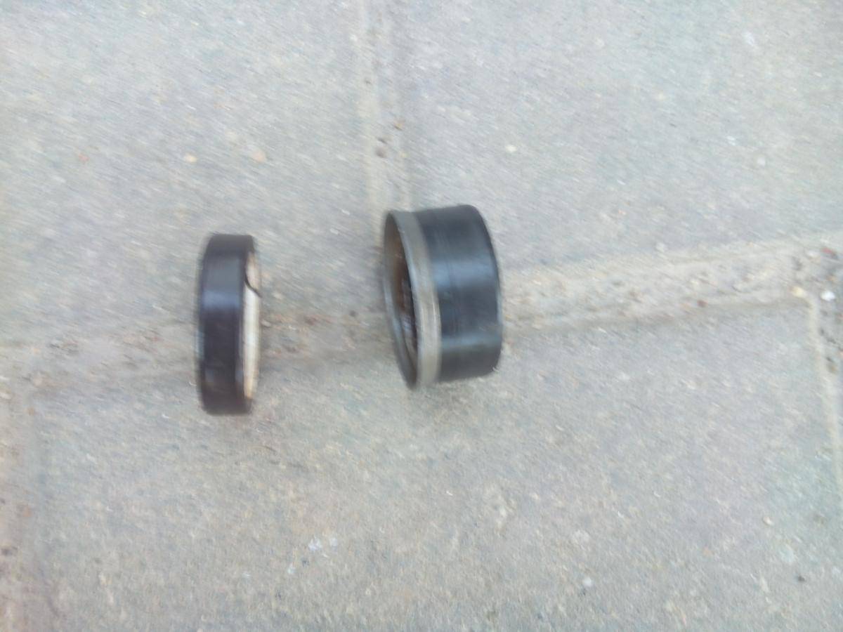

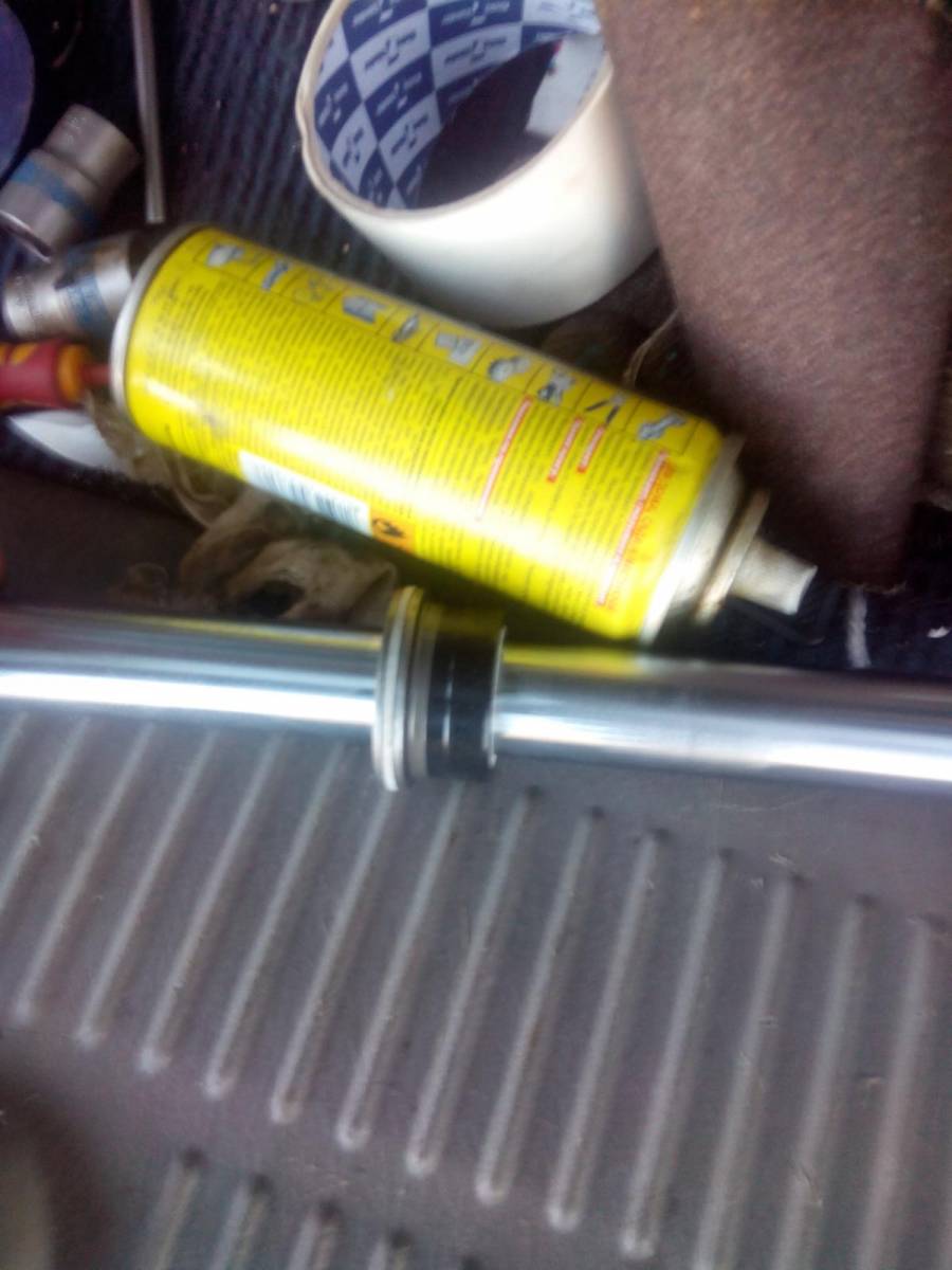

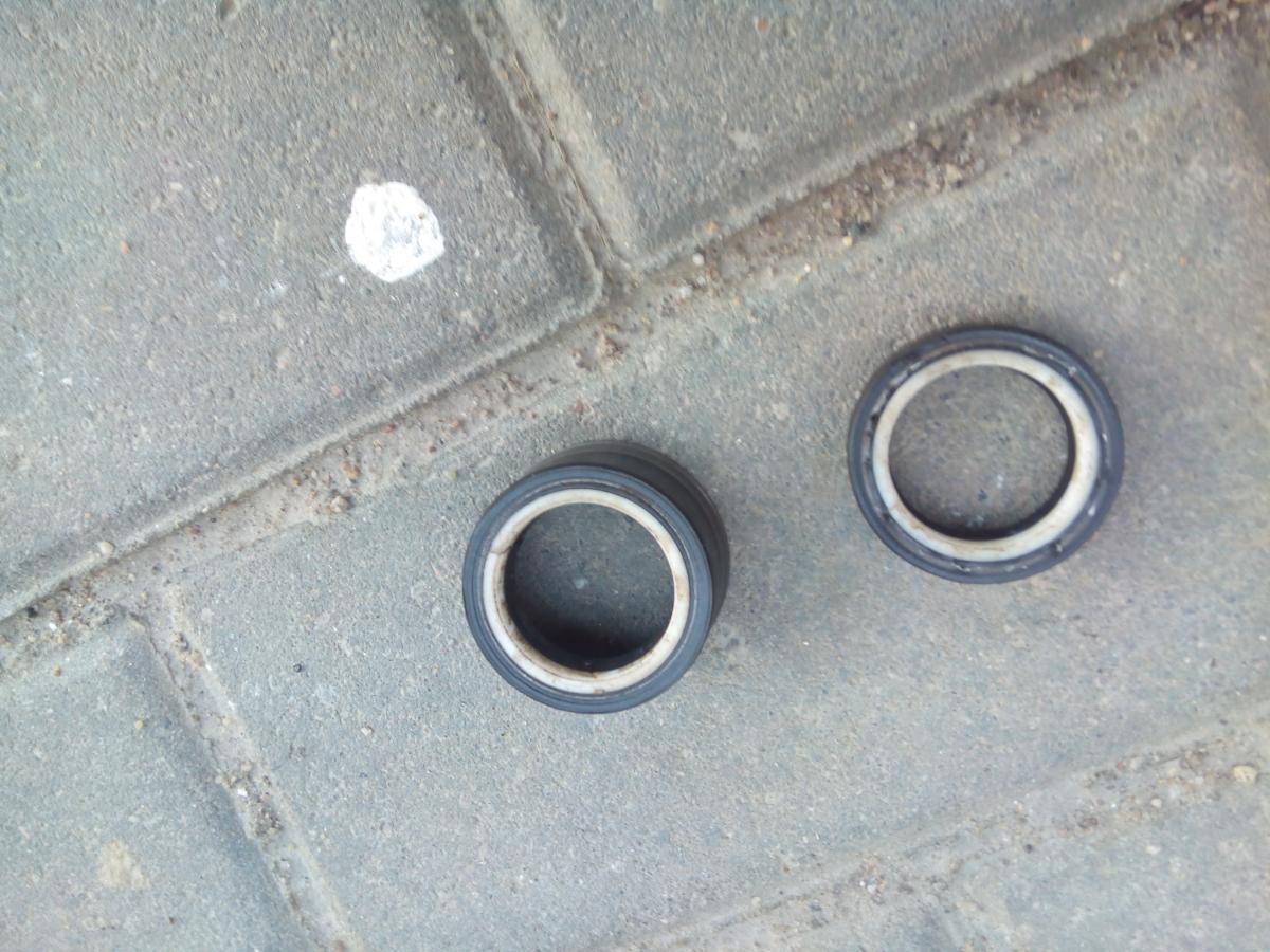

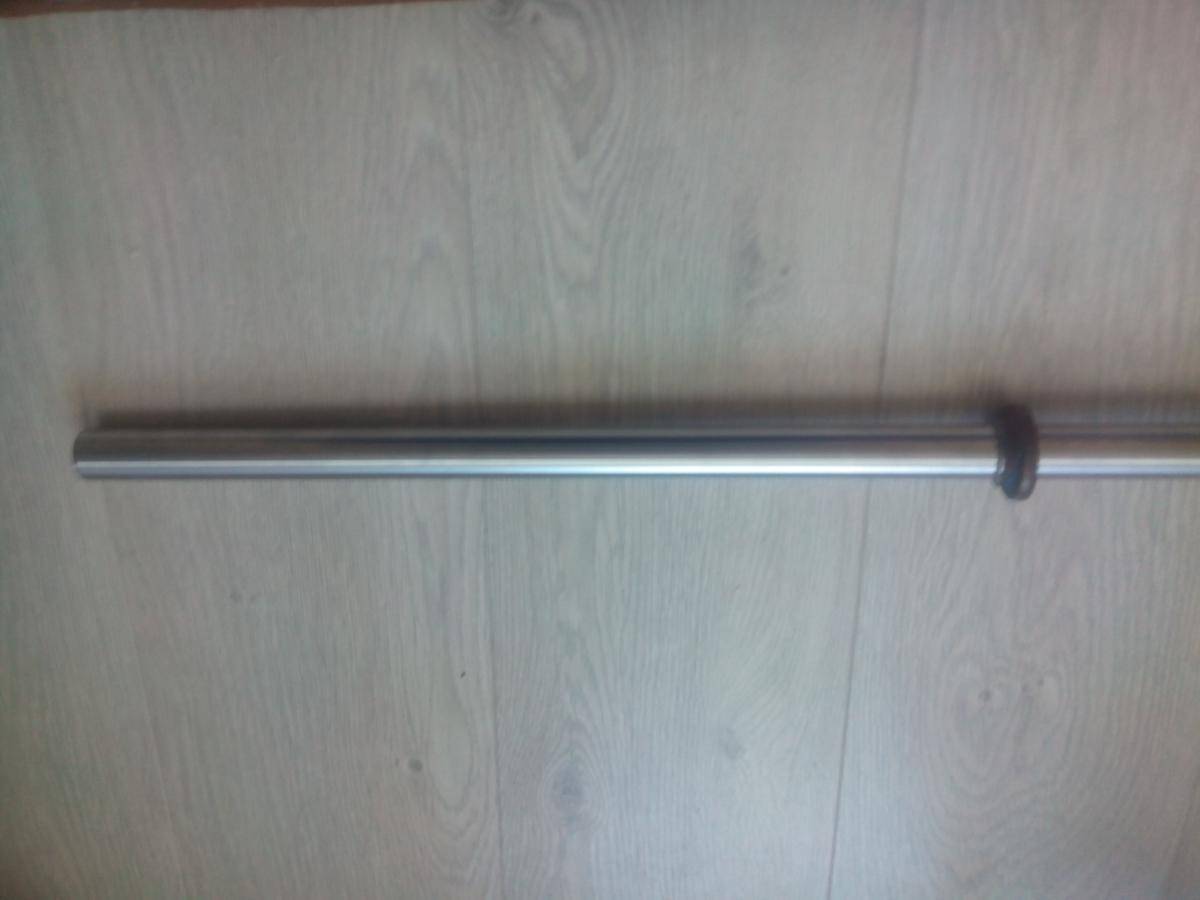

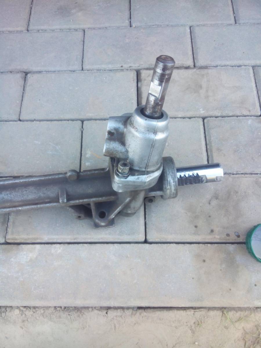

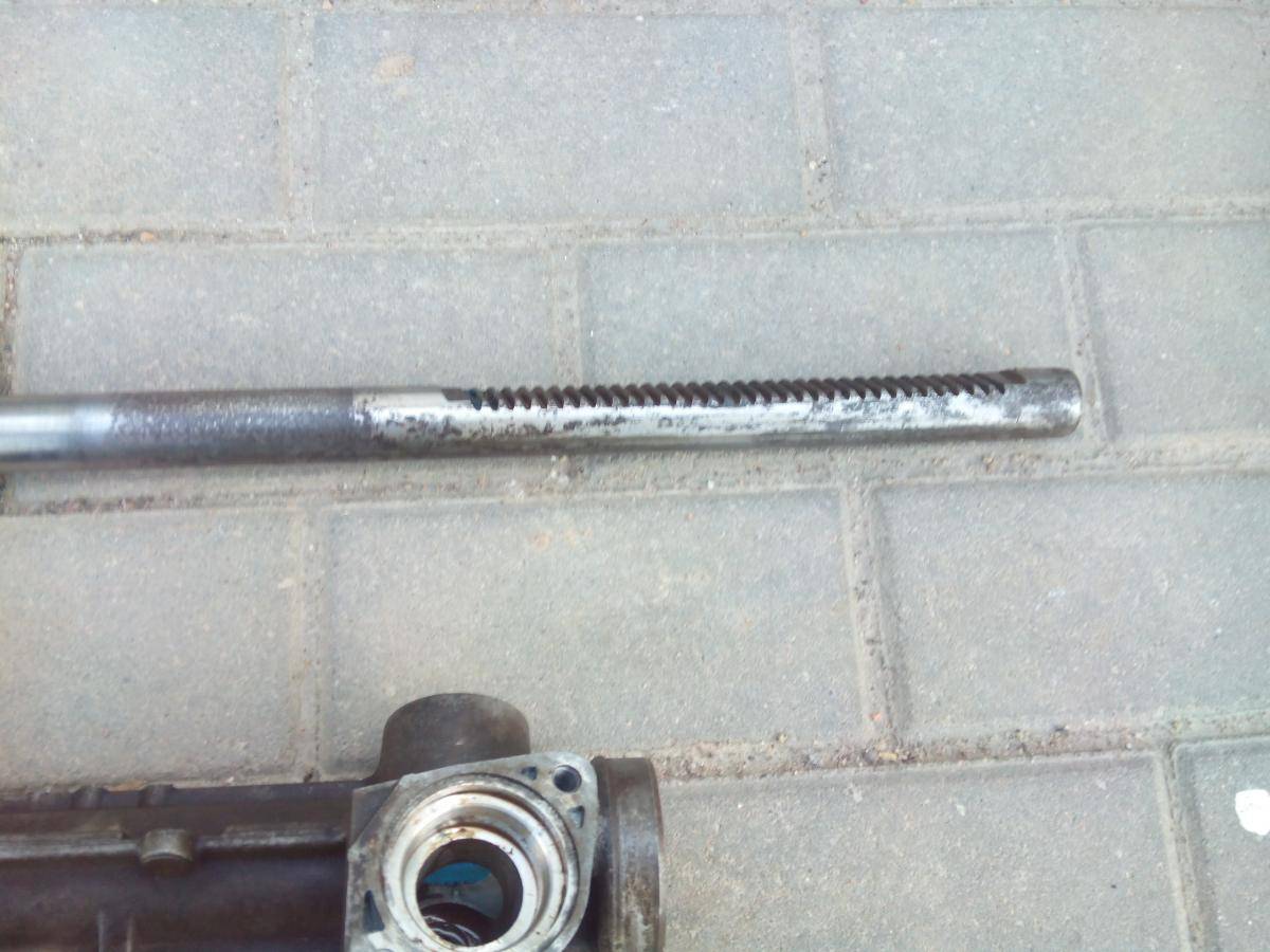

Фотоотчет по востанновлению рейки.
Берем корпус и вставляем проставное колечко.
При помощи приспособления
ставим его на место.

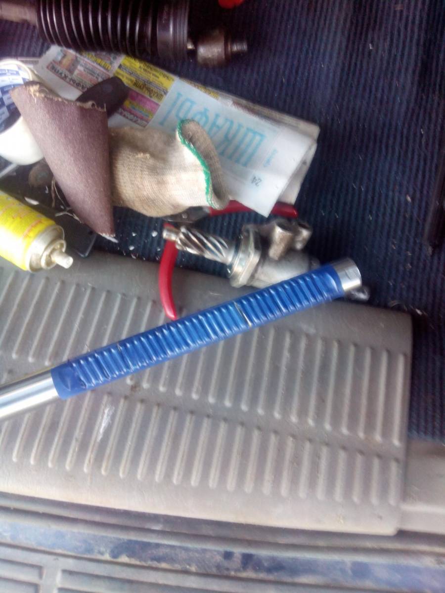

Дальше обматываем рабочую часть рейки изолентой
(для того что бы когда будем одевать сальник не испортить его зубьями. Вот сальник(01030362В) надет на вал не забудьте скрутить изоленту)

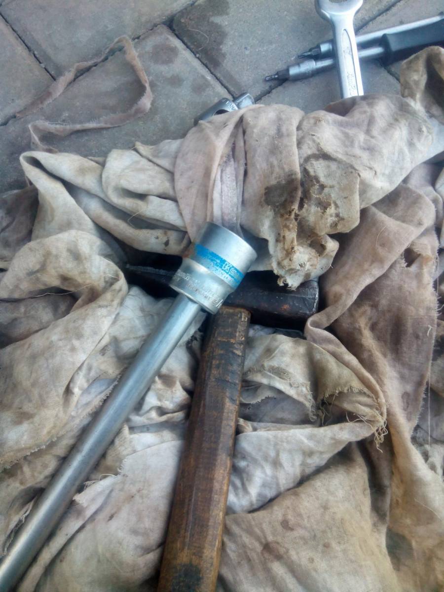

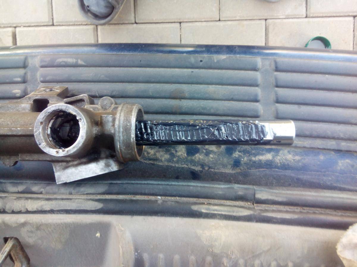

Далее вставляем рейку в корпус и легкими ударами молотка, через наставку, обсаживаем сальник на место(на сальнике есть упорная юбка которая упираеться в поршень рейки).

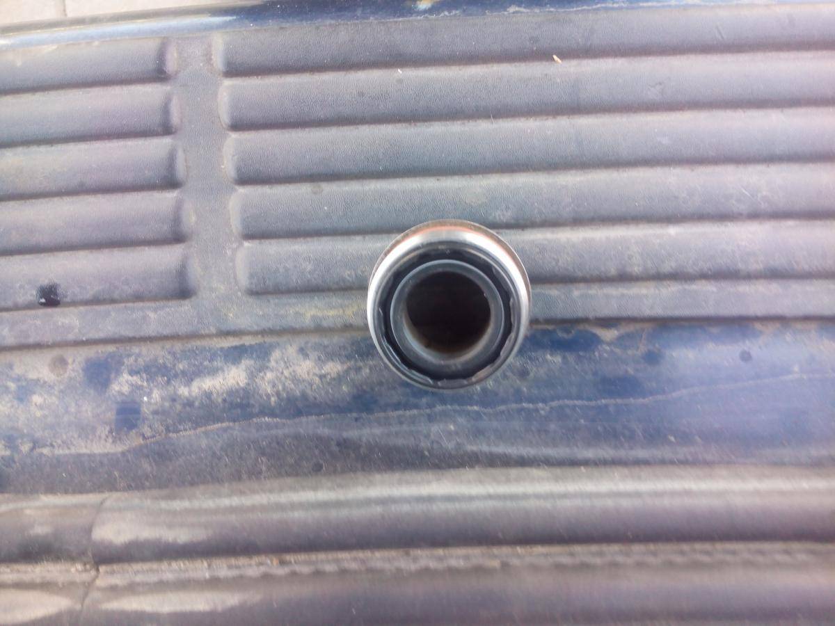

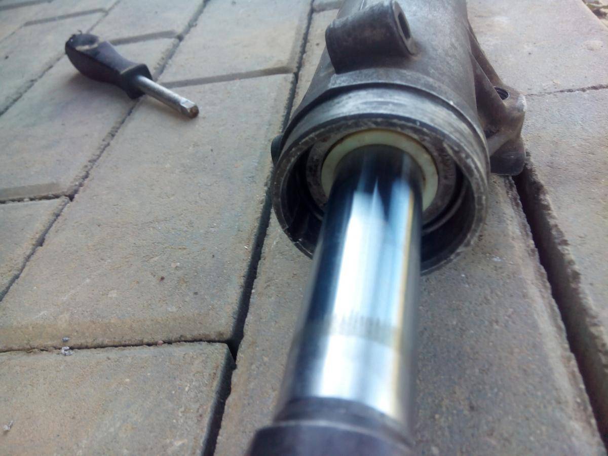

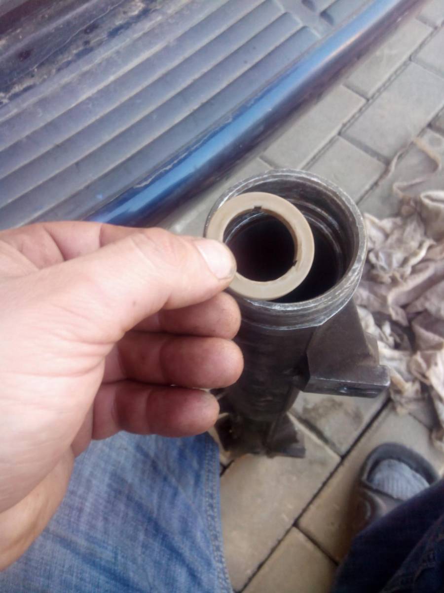

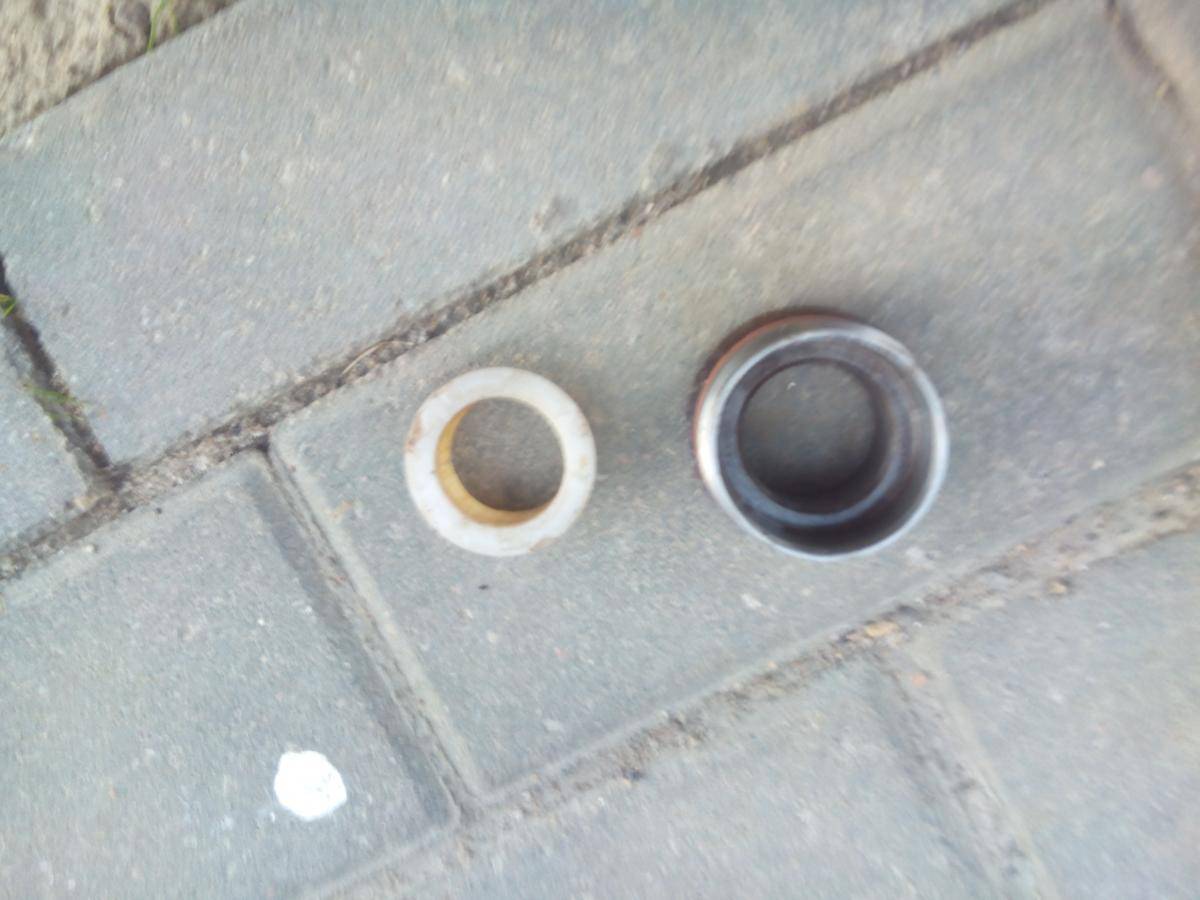

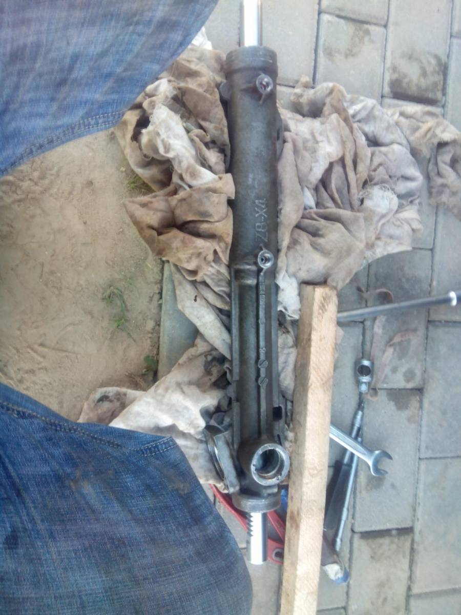

Переходим к втулке.Вставляем разрезную втулку на место(под сальником)и запресовываем сам сальник.

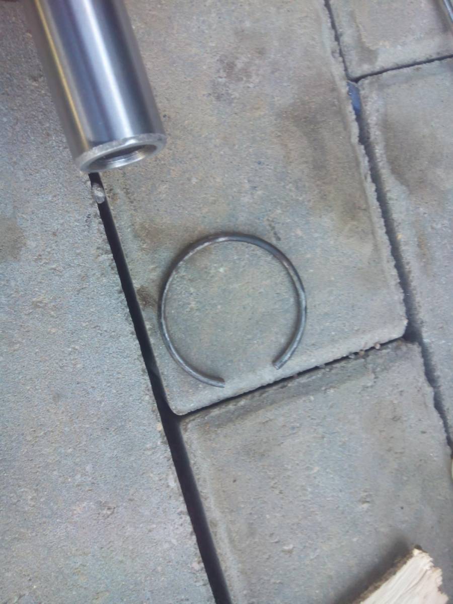

Обильно смазываем зубчатую часть вала, и вставляем втулку на место, стопоря ее стопорным кольцом.

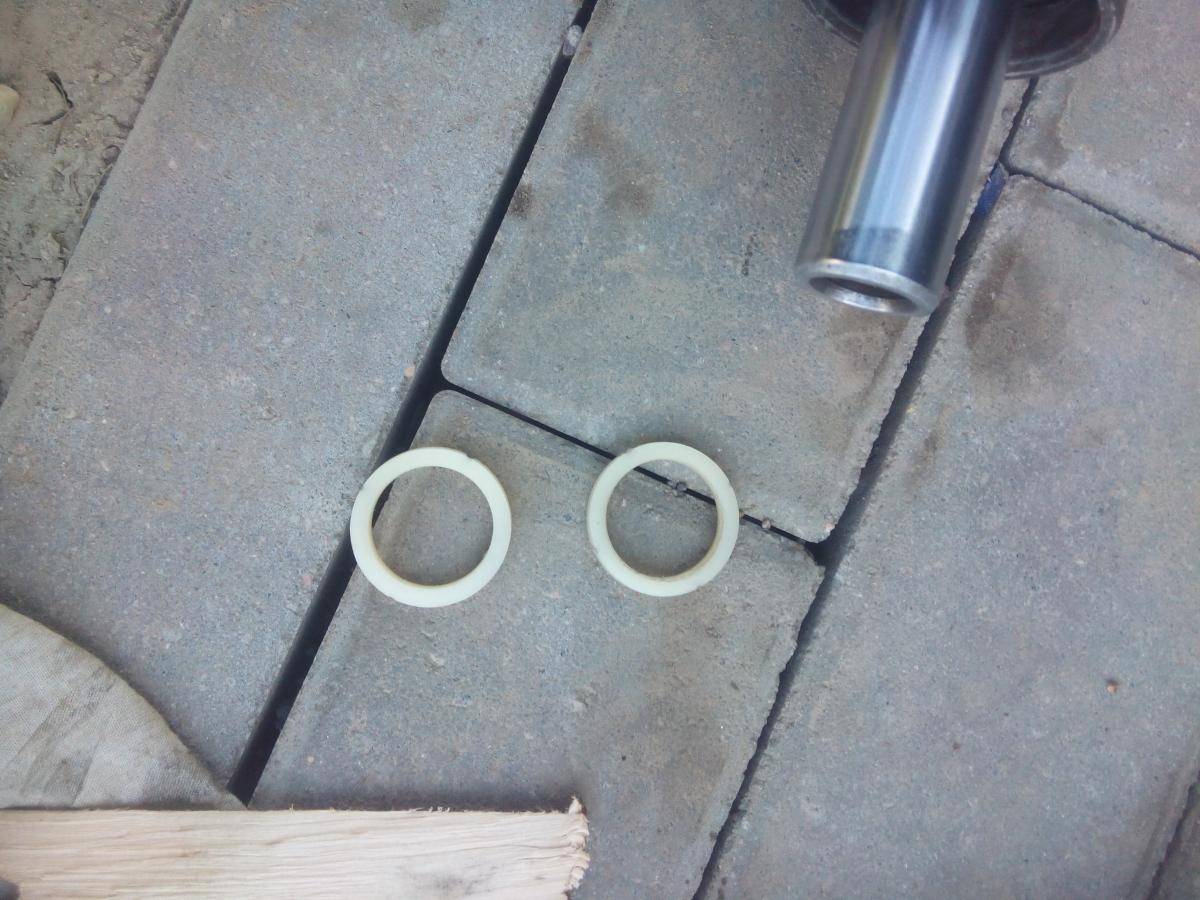

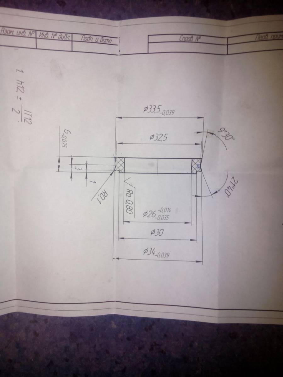

Вставляем втулочки с обеих сторон(Дам чертеж),если из копролона, то диаметр внутренний делайте чуть больше.Если из фторопласта делайте по чертежу.

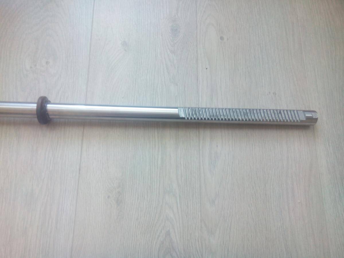

Все с самой рейкой покончено.Переходим к распределителю.Смазываем  подшипники, зубчатую часть, не забываем про резиновое колечко,уплотнение.Скручиваем все на место и получаем.
Не забудьте перед установкой распределителя,выставить центр рейки. Регулировачная гайка(привет французким инженерам за пластик) вкручиваем до того как на валу появиться усилие.
Далее тяги и пыльники.

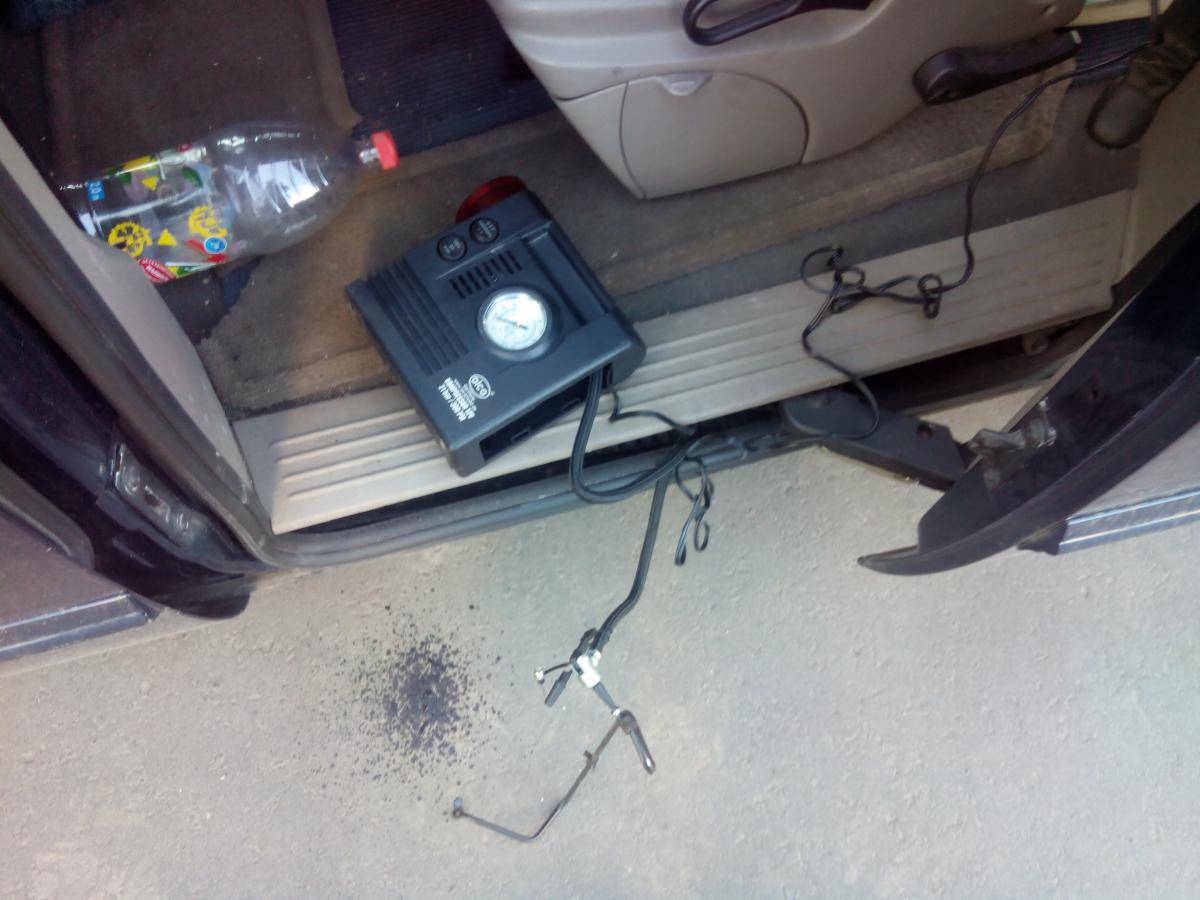

Наконечники накручиваекм после установки на автомобиль,что бы они не цеплялись и не мешали.При помощи автомобильно компрессора,продуваем трубки(проверте колечки уплотнительные).
Ставим трубки на место.(сильно не давите корпус дюралевый).И вуаля рейка, готова к установке.

сальники износились скорее всего не из-за естественного износа, коррозия на валу всему виной, но тут второй вопрос, даже если и при капиталке рейки проточат вал то где гарантия что он опять рдавчиной непокроесть, в галиванику я лумаю вал никто отдавать небудет! У меня на предыдущей машине (ситроен ксантия) тек рулевой редуктор, конструкция схожа как и в 607, сам снимал рейку и менял ремкомплект, вал был со следами ржавчины, ржу уюрал наждачкой, все собрал и по прошествии двух лет ничего нетекло, потом машину продал.

Да, главный вопрос именно в гальваническом покрытии вала. mmk1981 чаще виной течи масла коррозия вала, как написали выше. Без обработки вала ничего путного не выйдет. К тому же коррозия может быть разной, поверхностной или уже глубокой, которую просто наждачкой не уберешь.
