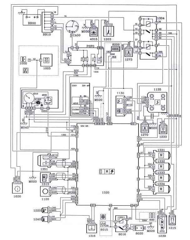

Может лазили там наши чудо электрики?
почему тогда на электрической схеме все форсунки соединены параллельно? (XU7GP4)
#57 ПыжеГость_Dmitry_Pliusnin_*
  • Guests
Отправлено 10 Октябрь 2010 - 23:34
Прикрепи схемку, глянем...
