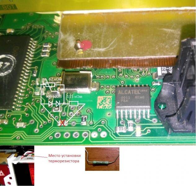

    Пробовал на свой 607 дисплеи от 307 дорестайл с референсами  9640963777С00 и 9652809977D00. На первом для 607 по умолчанию ничего не активировано, кроме радио. На втором по умолчанию работает и торцевая кнопка. Субъективно на 9652809977D00 графика грубее и может со временем полосить. Поставил  9640963777С00 и активировал в РР2000 все функции, включая джойстик. По активации джойстика на форумах ничего не нашел, пришлось рыть РР2000. Оказалось все легко и просто. Теперь джойстик работает, все крутилки-вертелки, все переключения, громкость и торцевая кнопка. Проблема дисплея решена для меня полностью решена!
