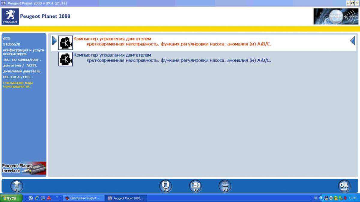

Отправлено 17 December 2010 - 23:21
Проблема снова появилась. Приехал, поставил. Стояла дней 5. Появилась необходимость в машине, не смог завести. Всё те же симптомы. При включении зажигания ТНВД издаёт постоянный стрекот, до тех пор пока не выключишь зажигание. Выключил, прошло секунд 10, ТНВД пару секунд по стрекотал и тихо. Заводится отказывается совсем. Даже нет признаков на запуск. Сделал самодиагностику.
И так господа вопрос: Ошибка одна 58. Объясните что это? Куда смотреть? Что не работает?
Пежо 605, 2.5TD(DK5ATE-THY),1998г. Bosch MSA 113.6 VP36.
  #59 OFFLINE   nikolja
nikolja
  • 141 сообщений
Отправлено 18 December 2010 - 13:11
Вот и у меня сегодня произошло то же самое. В гараж приехал своим ходом. Снял аккумулятор, разобрал весь передок. Поста...
ключ из замка достал когда аккум скидывал??? если нет, то вперед к тому, кто разбирается в иммобилайзерах.... мог "отписаться" ключ от машины и электромагнитный клапан на насосе не срабатывает в итоге и не заводишься...
а при чем здесь ключ? речь идет о 605-й, чипа в ключе нет, иммобилайзер на кнопках.

  #63 OFFLINE   Toloka
Toloka
    Начинающий
  • 60 сообщений
Отправлено 19 December 2010 - 18:46
Спасибо огромное за отклик и помощь nikolja. Всё оказалось банально просто. После проверки тестером напряжения и сопротивления, выяснилось, что нет напряжения на свечах накала. Подключили на прямую с аккумулятора 12В, и авто в бою. Спасибо ВСЕМ за помощь.

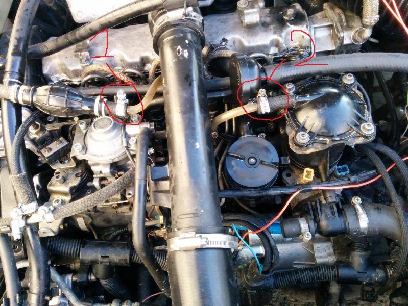

  #69 OFFLINE   netskiller
netskiller
  • 161 сообщений
Отправлено 28 February 2011 - 10:14
Опять начались проблемы с воздухом.После очередного замерзания топлива ждал тепла. Вот на выходных пытался запустить Пыжа. Сделал с бутылки банку, одел на фильтр, и залил кипяток. Прокачка закончилась что машина то завелась, но топливо поперло через кнопку (красным помечено). Кто скажет где купить рем-комплект. РомаЯ говорил что Некрасово, но пока что там не нашел!На Некрасова предлагали для Bosch системы эту крышечку с мембраной и обжимании, но она не такая совсем. Разберу ее и ещё раз схожу, но чисто с резинкой!Оказывается в Bosch резинка идентична, купил себе. Отдал отцу на работу, надеюсь нормально отожмут, но что то мне подсказывает что одно ухо хочет сломаться!
Прикрепленные изображения
Сообщение отредактировал netskiller: 01 March 2011 - 09:46
  #70 OFFLINE   РоманЯ
РоманЯ
    снабжаец
  • 1213 сообщений
Отправлено 28 February 2011 - 10:26
Однозначно мембрана или плохо зажата крышка верхняя.Ищи мембрану.Она есть,её не может не быть))))))))
  #71 OFFLINE   netskiller
netskiller
  • 161 сообщений
Отправлено 02 March 2011 - 12:00
Сегодня будет сборка этого узла. Все обжалось замечательно. Ушки остались целыми, но ещё одно ремонта не выдержат! Удачи мне!19:56 полет нормальный, все прокачал, все работает. Всем ехать заправляться, соляра завтра может подорожать!
Сообщение отредактировал netskiller: 02 March 2011 - 20:57

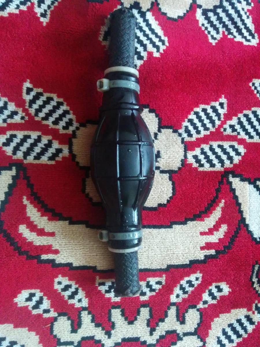

  #75 OFFLINE   netskiller
netskiller
  • 161 сообщений
Отправлено 27 October 2011 - 10:39
Каждому свое. Можно и поменять!
  #76 OFFLINE   3214Kniga
3214Kniga
  • 2 сообщений
Отправлено 19 November 2011 - 13:25

  #78 OFFLINE   ильюха 605
ильюха 605
    шустрый
  • 327 сообщений
Отправлено 20 November 2011 - 11:18
помимо проверки свечей можешь на топливную систему поставить прозрачные шланги и посмотреть не уходит ли соляра...как вариант поставить грушу

хз.грушу ставил исключительно для заводки.поставил и заводится.чего она новая и пускала у тебя я не знаю.
на марозе дубела так что не нажать было и совсех щелей изнее перло может просто не повезло гомно купил :rolleyes:
пежо 607 2.2 HDi акпп 2002 г.в.
пежо 4007 2.2HDi акпп 2011г.в.
  #93 OFFLINE   ильюха 605
ильюха 605
    шустрый
  • 327 сообщений
Отправлено 11 February 2012 - 16:14
если груша как в варианте выше плющиться то нечего америку открывать :rolleyes: сетка бака забита ,насос качает потому что груша сморщеная я на старой вообще ее выкинул то обратки клапан неплотный то на новой воздух подсасывает при замене фильтра можно и из банки его залить .без нее ни одного пузырька в системе
понял,бывает и такое!

Ну насос у меня течет, это я знаю, все лето тек. Сломана одна муфточка между шлангами, вместо нее вставлен кусок другого шланга, в герметичности стыков уверенности нет. Как потеплеет займусь проверкой и заменой, а пока на морозе все хрупкое.
  #95 OFFLINE   Incarnatus
Incarnatus
  • 390 сообщений
Отправлено 11 February 2012 - 16:38
Вега у меня такие же симптомы были на мерсе дизельном. Зимой если соляра была не того и на улице мороз то километров через 40 надо было скидывать шланг и продувать его насосом. Я даж зимой маленький компрессор для этого возил. А когда влез в бак, так там сетка была мама дорогая
  #96 OFFLINE   V_e_g_a
V_e_g_a
  • Banned
  • PipPipPipPipPipPipPip
  • 1416 сообщений
Отправлено 11 February 2012 - 19:50
Всем спасибо, буду смотреть бак :)Может подскажете как сиденье снимается?
