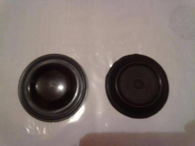

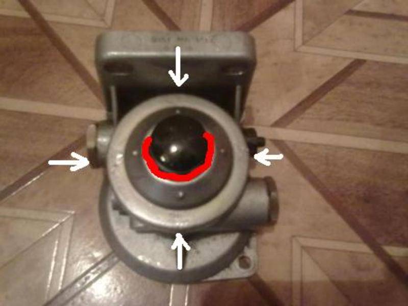

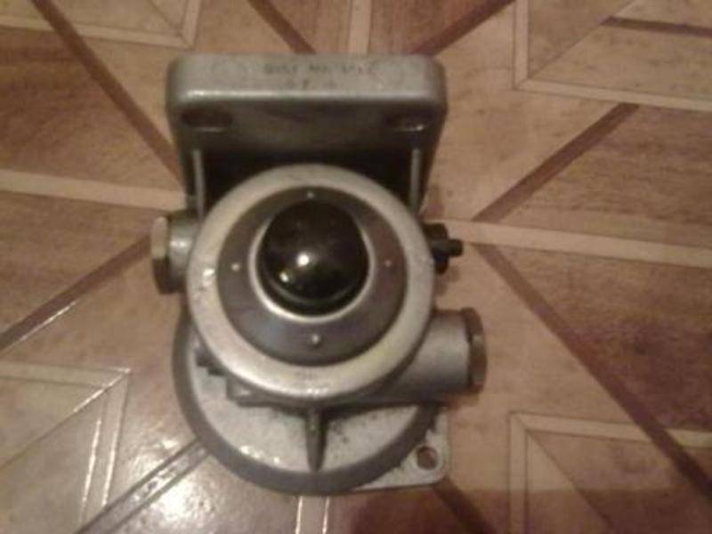

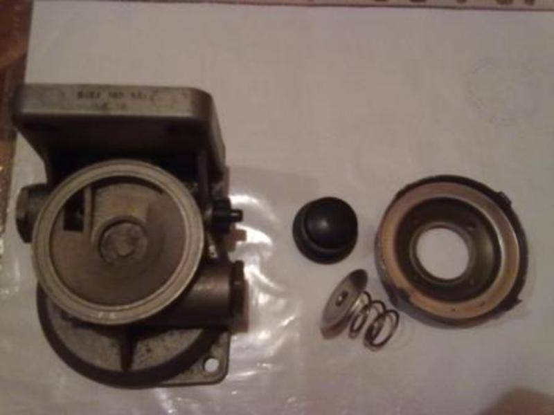

Вот только сделал у себя.Всё оказалось просто.В корпусе топливного фильтра(он у меня с подкачкой) входной штуцер.Там внутри когда его открутишь-увидишь клапан(их там два).Так в этих клапанах стоит слабенькая пружина и типо заслонка.У меня этой заслонке не давала закрыться какая то грязь,в виде резинки маленькой.Прочистил всё,поменял там колечки(резиновые),вернее перевернул и всё стало хорошо.Да у меня был ещё один симптом-не качалось топливо вручную.И я ещё себе менял резиновую диафрагму под кнопкой насоса.

Проще сча для тебя.Я чуть всё топливную не поменял,хорошо,что хоть второй комплект форсунок есть. :lol: .Удачи.Я кстати чистил там всё.Во выпускном штуцере прочистил типо фильтр такой,увидишь его.Просто продул его воздухом.
Рома. А где ты брал диафрагму? Разобрал свой.

Диафрагму нашли на Некрасова.Брали мои друзья там.Я знаю,что в киоске по французам.Стоила 6500 белок
