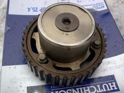

Теперь точная подгонка распредвалов. Нам необходимо точно совместить отверстия распредвалов и установочных меток на крышках блоков. Глядя на рисунок разреза в книге и рисунок приспособления для установки распредвалов я понял что диаметры этих отверстий разные. Для определения диаметров этих отверстий я вооружился россыпью сверел и начал ими производить замеры. В отверстие в крышке блока с натягом входило сверло 8мм. В отверстие распредвала это же сверло входило с незначительным люфтом. Сверло большего диаметра в разрез распредвала я затолкать не смог, поэтому никаких переходников вытачивать не стал, а устанавливал углы сверлом на 8 мм. Предупреждаю, болт не подойдет – очень сильно люфтит.
Углы выставляем следующим образом. Отжимаем болты шкива так чтобы они были прослаблены, но не люфтили. Затем упираемся воротком в удобный болт шкива и аккуратными ударами молотка проворачиваем распредвал относительно шестерни в необходимую сторону. Контрим правильное положение сверлом, затягиваем болты шкива, переходим к следующему распредвалу. После установки всех распредвалов извлекаем стопоры, крутим коленвал 2 оборота, стопорим, проверяем установку сверлом, при необходимости повторяем процедуру установки. На третий раз у меня выставилось все точно, причем положения болтов на шкивах распредвалов совпали 1 в 1 с отмеченными. В принципе, так и должно быть.

Двигатель оборудован механизмом компенсации износа шкивов. Суть в том, что шкив распредвала собран из двух частей: ступицы с мишенью для датчика положения распредвала (см фото) и внешней части шкива, которая в зацеплении с ремнем ГРМ.
Для компенсации износа зубьев и для правильного натяжения ремня нужно отпустить три болта на торце шкива. Удерживаем шкив ключом на 16 и отпускаем три болта примерно на один оборот. Дальше уже вручную еще немного откручиваем болты до тех пор, когда станет возможным вращение внешней части шкива относительно ступицы. Теперь завернем болты, чтобы шкив сохранил ход, но не сильно болтался. Поворачиваем внешнюю часть шкива по часовой стрелке на весь доступный ход.

Отправлено 24 August 2011 - 01:16
Оборвало ремень ГРМ на 2.2 HDI Провернуло звездочки цепи на распредвалах. Ходят слухи, что есть умельцы, которые выставляют эти звездочки на место и закрепляют их. Может кто в курсе как найти этих умельцев и как происходит процесс выставление и закрепления звездочек? У кого какие соображения.

Дима, ты ж наверняка знаешь что это фича этих моторов, звездочки прокручиваются чтобы избежать встречи поршней с клапанами.Звездочки прессуются на заводе на горячую один раз и усе.Даже если их выставить как-то потом, никто не застрахован от того что, например, при резком торможении двигателем ее не сорвет снова.

Вань, теперь и ты знаешь, что есть люди, которые их выставляют обратно на холодну. и даже дают гарантию. Так что все реально. Осталось только найти этих людей.

Я звёздочки выставлял сам! Вернее рапредвалы с провёрнутыми звёздачками, ничего не усаживал, а просто выставил распредвалы! Потратил кучу времени, нерв, здоровья! Итог человек уже катается 2-3 месяца и всё в порядке!
