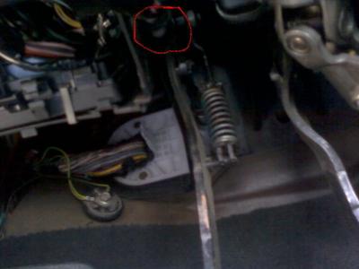

ставил примерно часв комплекте много пакетиков с разными деталями для установки (половина осталась не понадобилась)подключаешь тросикврезаешься в вакуум в любом удобном месте (тройники трех диаметров в наборе)подключаешь всего 5 проводов (+12, +12 после замка, минус , сигнал с датчика скорости, сигнал с педали тормоза )

вобщем особо показывать нечего

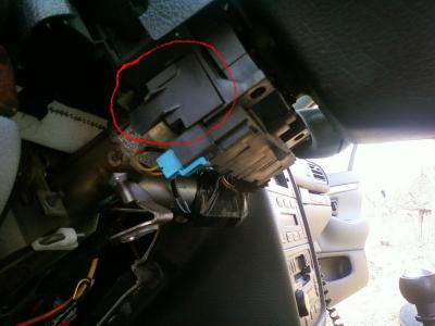

купить джойстик круиза, если машина с мультиплексом, или кочергу, если без мультиплекса. кнопку включения покупать не обязательно. потом поехать к народу и активировать в BSI круиз. вот и все. только сначала проверь наличие концквиков на педалях тормоза и сцепления, а так же, подведена ли проводка к заглушке кнопки включения КК (находится около диагностического разъема) и есть ли разъем, в который кочергу тыкать надо. в машине с мультиплексом долго искать не надо, а в машине без оного, надо смотреть там, где стрелка на фотографии

Полезная инфа... А почему кнопка включения не обязательна? :blink: Себе хотел ставить - все концевики стоят, провода под кнопку вкл. есть. Узнал цену на кочергу (от 50$) и пока притормозил - подвеску сразу хочу сделать...

1. не обязательна потому, что в заглушке вместо кнопки стоит перемычка, которая "включает" КК. проверял на своей машине (HDi 110 конёв). 2. а где ты такую кочергу нашел? новую собрался ставить? на жданах на разборках за нее хотят в среднем 25$. есть шанс найти дешевле. я там за 30тыров купил. правда не сразу, а хорошенько поискав и потратил не один день на поиски.
