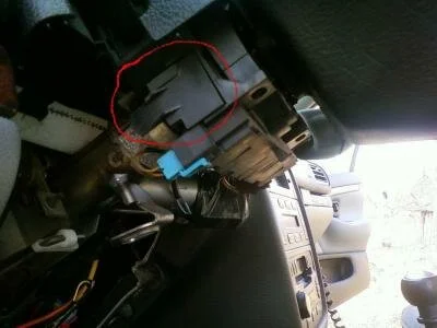

а прямую ссылочку в личку можешь скинуть? от по моей машинке: концевик на сцеплении Фото-0406.jpg концевик на тормозе визуально виден трудно, на ощупь стоит, но от него отходит только два провода от заглушка на стрекозе под джойстик с мультиплексом Фото-0409.jpg вопрос: если нужен 2ой концевик под тормоз, куда его вставлять? всмысле разъем для провода с концевиком?
Для машин с мультиплексом прописать надо будет в трех или четырех местах в строго определенной последовательности, иначе не прокатит.
а подробнее про этот момент и сориентируй про порядок цен на джойстик под мультиплекс?

на тормозе должно быть ДВА концевика. у меня разъем просто болтался. посмотреть на него можно. изогнуться придется в позу "ЗЮ", но увидеть можно. наощупь ничего не определишь. второй концевик ставится рядом с первым. но есть шанс, что он там уже есть. поэтому надо смотреть обязательно. заодно посмотри, под заглушкой на торпеде провода есть или нет?
Цены. джойстик на Сифтрансе - 281830бел. руб., на Ситроене на Кольцова - 273700 бел. руб. на экзисте - ~90$. кто-то на форуме за 50$ продавал. можно по разборкам пройтись. так что ищи.
концевик. можно купить на разборке, а можно новый: на Сифе - 56тыр., но можно новый найти и за 6$.

даа 11гиг это круто :), по поводу проводков на панельке посмотрю, счас не помню, но что зеленая плата через заглушку просматривалась - это точно, ломать пока не хотел

а ее там ломать надо? так не выщелкивается?
радуйся. у ситроэнов это весит 16Гиг. ;)
сильно не дергал :) а беглым взглядом не скажешь как держится

судя по твоей фотографии - она должна легко доставаться. там скорее всего будет только два фиксатора.
