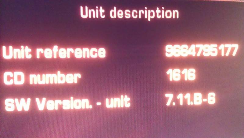

что-то не совсем понятно. у меня с обновлением начало показывать настройки READ_CFG.CMD. Тоже просмотрел сайт а как включить телефон не пишут
Наверно самим надо,прежде чем менять прошивку необходимо знать что было включено когда работал телефон,у меня когда работал телефон много чего не выводилось на экран RT4,потом квырял эти мираскрипты всё отображает но телефон тю-тю,что то выключил.

в общем установил прошивку 8.31 отличий от 8.20 я не заметил все тоже самое. Правится она мира скриптом от 8.20 единственное появилось больше скриптов. Главное телефон как не работал так и не работает, но может если по скриптам полазить то его можно включить. пока в этом не разобрался. появились пункты E Call. B Call. еще несколько в 8.20 я такого не видел, может если только плохо смотрел. есть пункт включения картинки при задней парковке. в общем надо разбираться со скриптами. сама прошива есть тут
кто знает где скачать

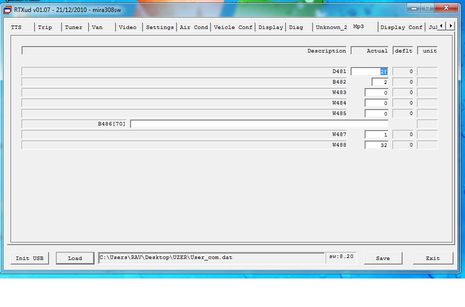

Утилита дляОС Windows ПК дляпросмотра и модификации оборудования по умолчанию параметры конфигурации SW: 8,11 Обновлениедиска.
Используется для включения USB порт, DVD-видео (когда будутдоступны), Bluetooth, думаю с помощью нее можно включить телефон

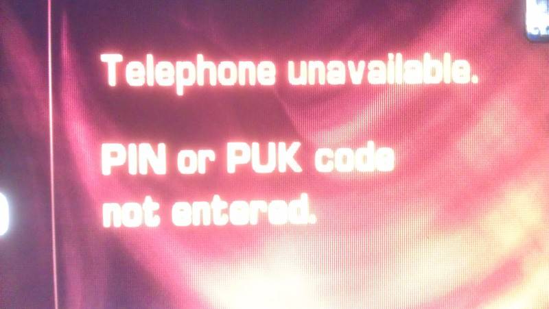

Господа "Кулибины" помогите восстановить функцию телефона(пропал после установки прошивки 8.20)

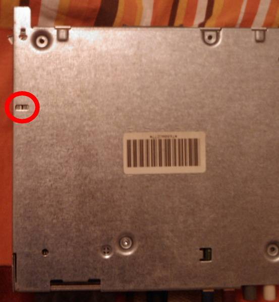

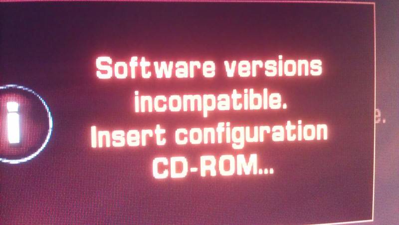

Доброго времени суток. Лежит на столе rt4, приехало авто, говорит на ходу погасло а после высветилась надпись "вставьте диск для обновления системы". Попробовал, диск глатает раскручивает а после остонавливается и ничего не происходит. Достал винт, винт пустой. Предполагаю что привод мертвый, хотя не факт. Прошу помощи в образе диска. Спасибо.
#248 SerGGienkO
SerGGienkO
  • 119 сообщений
Отправлено 22 Май 2013 - 13:46
C какой версией прошивки? Если прошивка не известна то проще прошить с диска с любой имеющейся прошивкой. Если музыка с привода играла то и этот диск прочитает. Запустите принудительное прошивание с помощью кнопок на нижней стороне магнитолы. И проверьте здоровье HDD.

#252 SerGGienkO
SerGGienkO
  • 119 сообщений
Отправлено 22 Май 2013 - 14:11
В RT4 платы должны быть одинаковыми.... странно что у вас нет. Может просто в корпусе отверстия нет...

    Для того чтобы отключить скоростное ограничение на показ видео есть 2 пути ) Или править на компьютере User_com.dat взятый с HDD вашей машины (хранится на 3-ем разделе HDD). Если нет подключенного USB разъема то взять его можно вынув HDD и подключив к ПК. Править утилитой RTXud.exe. Или запустить на магнитоле с CD диска или USB MiraScripts с RTxSET.CMD в папке CMD - будет появляться много вопросов по включению или отключению функций прямо на экране магнитолы среди которых в General section будет Video Speed. По умолчанию 5 км/ч. Поменять на 200 км/ч и проблемы нет :)) Утилиты можно взять с первоисточника :
    Спасибо за подсказку, одно но - значение Video Speed неактивно для изменения. Не подскажете, с чем это могло бы быть связано?
    А значения других параметров? Ситуации с неактивным значением не наблюдал. Может попробовать другую версию mirascript под вашу прошивку.
        Значения других параметров доступны для изменения. Будем пробовать другую версию, если что получится, отпишусь.
