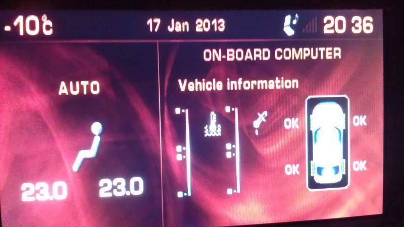

Остался только один вопросик: можно ли с помощью миры сделать чтобы у меня на экран в режиме трип выводилось ТОЛЬКО окно обд, а вкладок с расходами и прочим не было?
точнее два вопросика: правильно ли я понял, что вывести кондей на дисплей можно только при отсутствии экранчиков снизу(на блоке управления климатом) (вроде в 407 такого нету)
Сообщение отредактировал vovanov: 13 Май 2015 - 18:21
#339 SerGGienkO
SerGGienkO
  • 120 сообщений
Отправлено 13 Май 2015 - 21:14
Если речь по поводу экранчика на приборной панели и изменения количества вкладок на нем - не скажу. Да и в 308 там другая немного логика переключения и отображения, чем в 407.
Климат да - только в 407 (ибо другой блок климата - "без экранчиков"). Когда-то кому-то пробовал и результата не было.
#340 vovanov
vovanov
  • 22 сообщений
Отправлено 13 Май 2015 - 21:17
речь идёт об основном экране на мафоне
