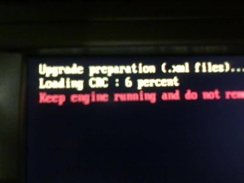

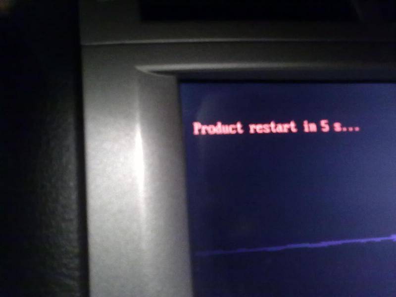

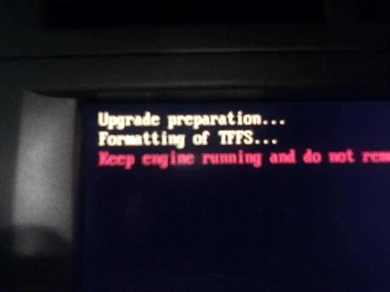

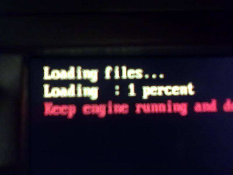

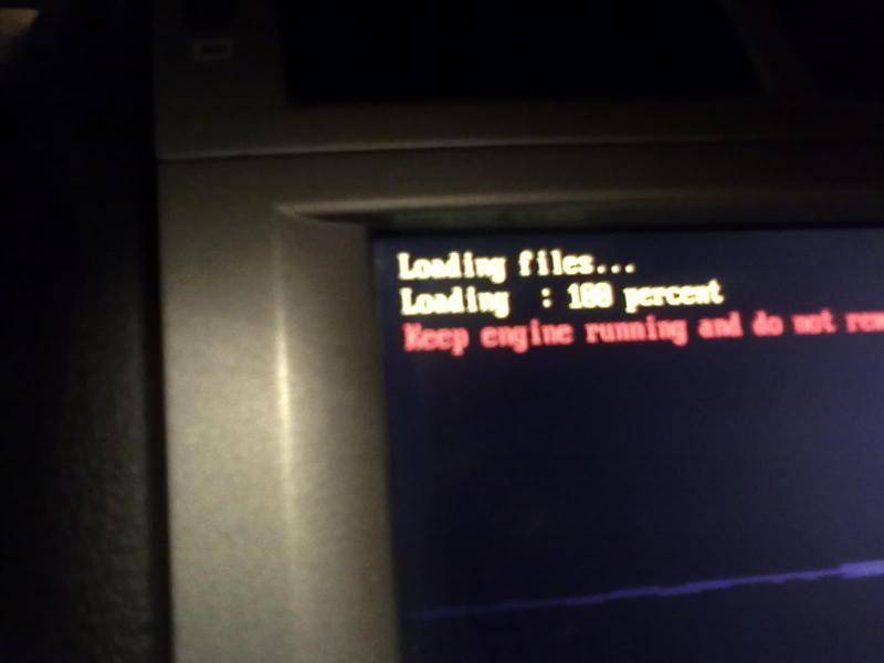

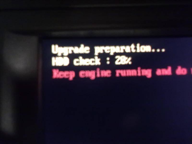

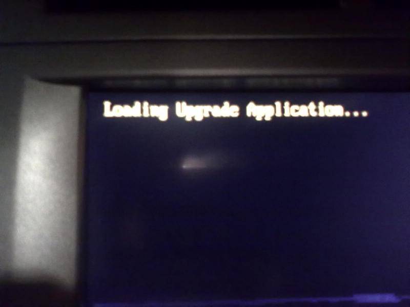

перестала работать RT4,
появилась надпись : please insert upgrade CD , и внизу 2,14.
записал образ диска с прошивкой 8,31 на десятой скорости ( нет возможности записать на меньшей скорости)
ничего не происходит .
подскажите пожалуйста , что можно еще сделать ?
#283 palvasilich
palvasilich
  • 2 005 сообщений
Отправлено 11 Август 2014 - 19:12
Ищи тему про прошивку, вроде как есть нюанс по записи диска. Или ты с образа писал?
#284 vreemd
vreemd
  • 4 сообщений
Отправлено 12 Август 2014 - 09:50
спасибо форуму и SerGGienkO .
по его инструкции на 4 странице перезагрузил RT4 и поставил прошивку 8.31.
