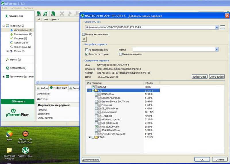

    А как сделать чтобы вывести давления в колесах и температурных датчиков на экран?? Возможно самостоятельно это сделать? Что за софт, скинь ссылку? По активации DVD чтобы смотреть в движении я скачал софт ,записал его на CD-R, вставил в авто,через 10 секунд магнитола выплёвывает диск. образ диска записывал через неро, на диске одна папка CMD и 5 файлов.
    0
    Дополнительные функции можно активировать диагностикой, а активировать видео загрузозным диском, после записи диска на нем будет 85 файлов.
    0
    А что за софт?? эта прога MiraScripts v03.32?
    0
    Да. Скрипты Миры. Можно разобраться какой для чего и радоваться)) Для прошивки 8,20 - MiraScripts v03.50.
