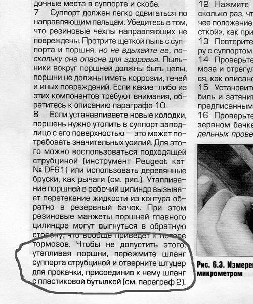

По пунктам:
как их снять - снять колодки, суппорт и скобу.
как вынуть из них подшипники и поставить в новые диски - снять стопорное кольцо и выпрессовать. При этом подшипник можно повредить.
как вжать поршень в суппорт - купить съемник или колхозить свой.

поршень в суппорт нужно вкручивать. подходит ключ от большой болгарки....или болгаркой делать из большой головки приспособу,так удобнее сразу давишь и крутишь...

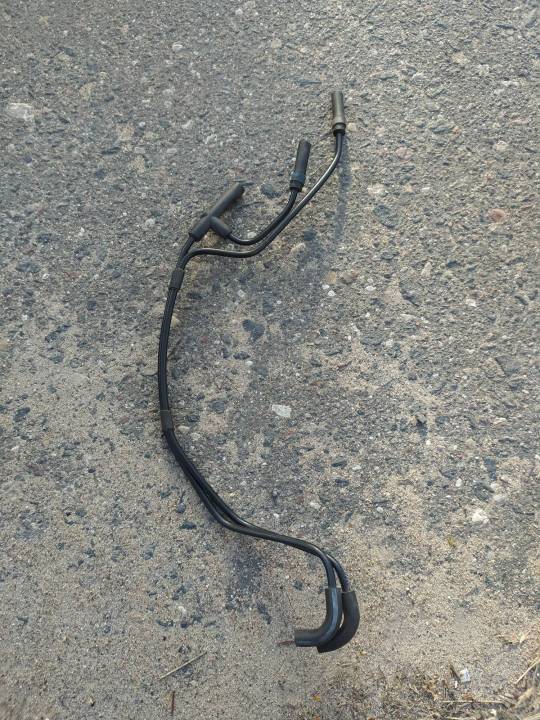

Пежо 307 универсал с абс и есп. Барахлит задний датчик то есть абс, то нет. Так вот когда абс есть, при нажатии на тормоз педаль опускаеться(практически не тормозя) потом упираеться и со скрежетом тормозит. Но как только абс отключена, тормозит нормально, без скрежета и сразу все схватывает. По компу только были ошибки датчика АБС заднего правого колеса.
Вот и у меня какая-то похожая фигня стала появляться. На заглушенной машине педаль тормоза пару раз нажмешь, становиться дубовой намертво. Заводишь, трогаешься, пытаешься тормозить - мягкая, проваливается, какой то хруст как будто АБС срабатывает. Пару раз с таким хрустом оттормозишься - вроде все в норму приходит. Периодически появляются ошибки абс есп...нету сигнала от заднего левого датчика...все никак руки до него не доходят, жидкость из бачка не уходит...все магистрали вроде целые и сухие. Передние колодки новые, задние под замену просятся (планирую менять на выходных) может у кого такая болячка была? или есть идеи что это может быть и с чего начать лечение? а то как-то небезопасно ездить...
  #235 OFFLINE   bor-off
bor-off
  • 35 сообщений
Отправлено 12 July 2013 - 09:36
Во время поездок вчера и сегодня обратил внимание на интересную особенность: когда загораются ошибки "ABS fault" и "ESP Fault" и соответствующие значки на панели приборов, то тормоза работают так как положено...без провалов и скрежета....до того момента как ошибки загорятся - продолжается канитель с провалом педали, скрежетом абс....В этом виноват датчик абс, который не работает? или что-то другое?

Замена трубки и Глав. торм. цилиндра решила проблему.

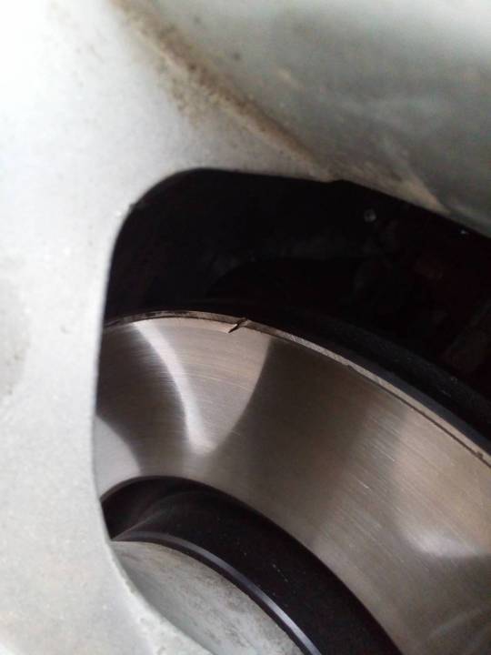

Ненене! Не режу, стиль езды - обычный. На старых дисках трещин не было, диски покупались разных производителей.
Я бы тоже думал на плохое качество дисков, но этот скрежет - че за он?
Кстати, вспомнил, скрежет обнаружился после замены подшипника ступицы на том колесе, откуда скрежет (не говорю, что скрежет появился после замены, но обнаружил - после нее).
у меня тоже был скрежет, вылечилось просто смазкой резинок VD-ешкой на супортах

после замены тор. колодок и проточки кромки диска (в гаражных условиях) появилось биение при торможении. Лечил всеми найденными на форуме способами ниче не помогало, вычитал здесь же что это так может работать АБС, решил элементарно осмотреть датчик и зубчатое кольцо на ступице. И увидел то что на фото. Рискну предположить что при проточке диска попала окалина или камешек между датчиком и ступицей, остались царапины и в некоторых местах повреждено зубчатое кольцо (не знаю как оно правильно называется)Внимание вопрос: при таких повреждениях будет или не будет коррекно работать АБС??
Прикрепленные изображения

Такая же проблема,родные тормозные диски поменял 5тыс проехал при торможении с 70до 50 бьет руль (но несразу а после 5-7 торможений).
Думал диски плохие купил,поменял еще одни 5тыс-снова проблемы.....
