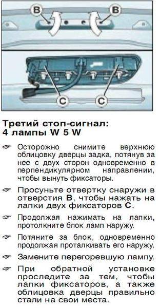

  #5 OFFLINE   BLASE
BLASE
    чипану FAP, удалю HDI
  • 1080 сообщений
Отправлено 23 April 2012 - 21:42
Incarnatus, что это за муть ты выложил? Изображение
Спасибо BLASE!!! Завтра попробую.После отпишусь а проделанном.

Пробуй пробуй... Я его когда то достал потянув снаружи :blink: Потом пришлось герметом приклеивать обратно :lol: До сих пор вода иногда затекает. Всё руки не доходят нормально приклеить и сделать по мануалу. У меня там патрон один для лампочки сломан. Не горит одна лампочка :(

Чтобы снять дополнительный фонарь, нужно снять накладку, отверткой через отверстия отжать лапки фиксаторов и ОДНОВРЕМЕННО тянуть фонарь по направляющим - сначала один край, потом другой. Отжимать фиксаторы и тянуть без фанатизЬма!!!
Всё сделал как в инструкции,справился за пять минут.Ещё раз спасибо!Тему можно закрывать.

Ага, я тоже делал как по картинке. в итоге что-то там поломал. Пришлось на суперклей фиксить. Французский пластик такой французский...

Сломать что либо там сложно. Сделал все по картинке, фонарь снялся за две минуты, главное сначала понять куда нажимать - лучше 10 минут поизучать устройство крепления через отвестия В. Нажимать очень мягко, чуть отжать фиксаторы (3-4 мм) и тянуть.
