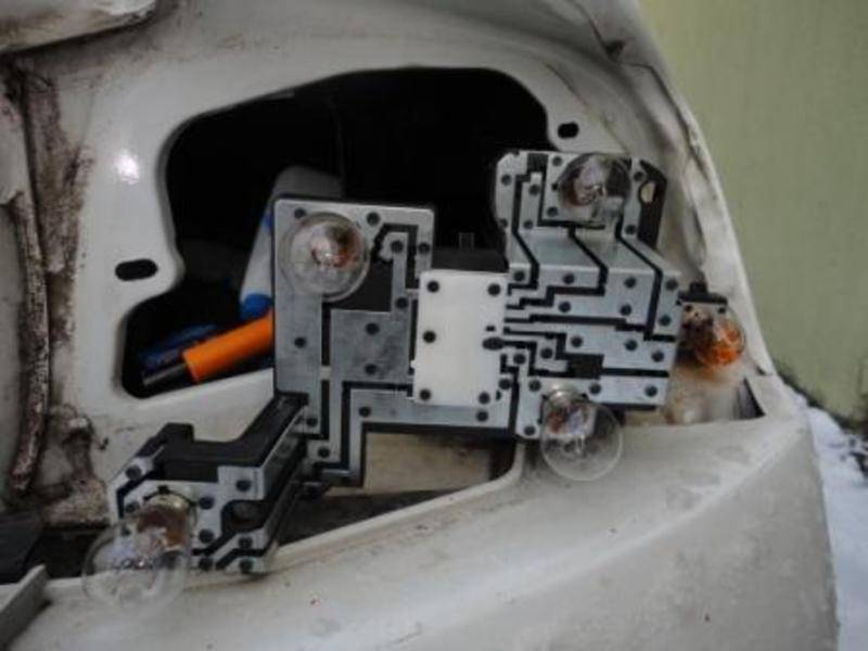

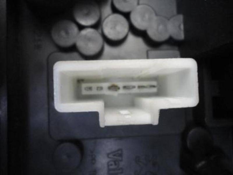

+1. к Ване.....надо сделать нормальный контакт "минус" и все будет гуд..
Какой нахр-н контакт минус? Эта Тема для 407 уже известна: вэдэшка и продувка - и всё ОК! Причем если началось такое, то будь готов к подобной процедурке раз в 1-2 месяца. Как ещё вариант - у некоторых прокатывает не засовывать разъём до конца, но если на ухабах будет отрубаться то в пазы для плотности контакта всавь какие-нить скрепки или зубочистки. У меня полседний вариант уже 2,5 м-ца держит.:wacko:
ну видно же на фотке выгоревший контакт...это минус. желто зеленый провод... вот ты просто сувал скрепки наугад, а в школе по физике пятерку имел.

нужно просто сделать надежное соединение минсуа любым способом - вот и все дела. Вы же посчитайте сколько лампочек запитано на этот обычный тонкий провод? 7штук! Сам хочу у себя сделать используя стандартные разьемы аля папа-мама из советской электротехники вытянув минус из этой белой вилки и припаяв кусок провода к минусу платы фары.

Парни!! Уже сделали мне мою фару.. Отрезали сгоревший контакт (провод), спаяли новый и всего делов... Кстати Алексею спасибо..)) Тока забыл прокладку паралоновую у тебя..)) Надо забрать на след. неделе..))
