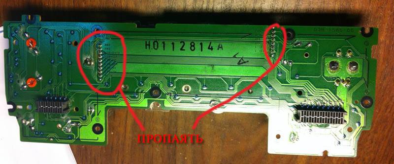

        Отправлено 07 April 2016 - 11:29
        Магнитолу вынул. (Пежо 607 2,2 шди, 2004 года). А что дальше? Кому можно ее показать? Может посоветуете кого? А то не хотелось бы влететь на "ой-у-вас-тут-на-30-баксов-работы", а там заменить может только один элемент за 20 000.
        Дальше, что сделать успел... Показал у себя на работе своим электрикам. Парни, вроде, толковые. Они ее попытались включить - и нифига не вышло. Проверяли на кассете. Кассета всовывается, назад ее тоже выдает, а вот крутить ее - не крутит. Я так понимаю, что без машины ее не так просто запустить?
        Второе, что сделал - это отключил бортовой компьютер, климат и включил только магнитолу. Щелчки в динамиках точно такие же, только при не заведенной машине они в раз 5 реже, чем при заведенной машине.
        Что можете сказать по этому поводу?

        пропаять надо контакты. При заведенной щелчки чаще, потому что есть вибрация двигателя. без машины насколько я знаю ее не включить
          #595 OFFLINE   TODD

          ПыжоВед
        • 915 сообщений
        Отправлено 08 April 2016 - 09:22
        Не подскажу, мне мастера делали, сказали пропаяли все контакты и все, типа болезнь этих мафонов.
