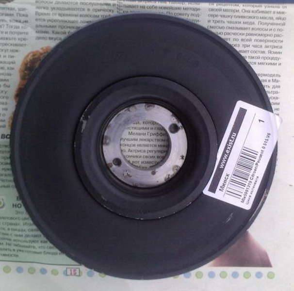

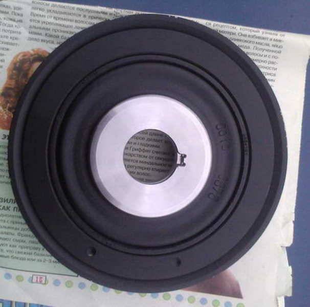

Ну что, короче нашёл и заказал шкивок "0515 V6 DIAM 162X30 EP 37 6V": Коробка/упаковщик "AUTOMOTOR FRANCE", но на шкивке фирма "Peugeot-Citroen" - 320 тыс. белок (ащо и скидку пообещали небольшую, как постоянному клиенту). Завтра привезут, и буду на выходных менять.
Посмотрел по записям - точно такой 1 августа брал такой на Некрасова за 325т. 10 ткм с того времени - тишина... тьфу-тьфу-тьфу.
