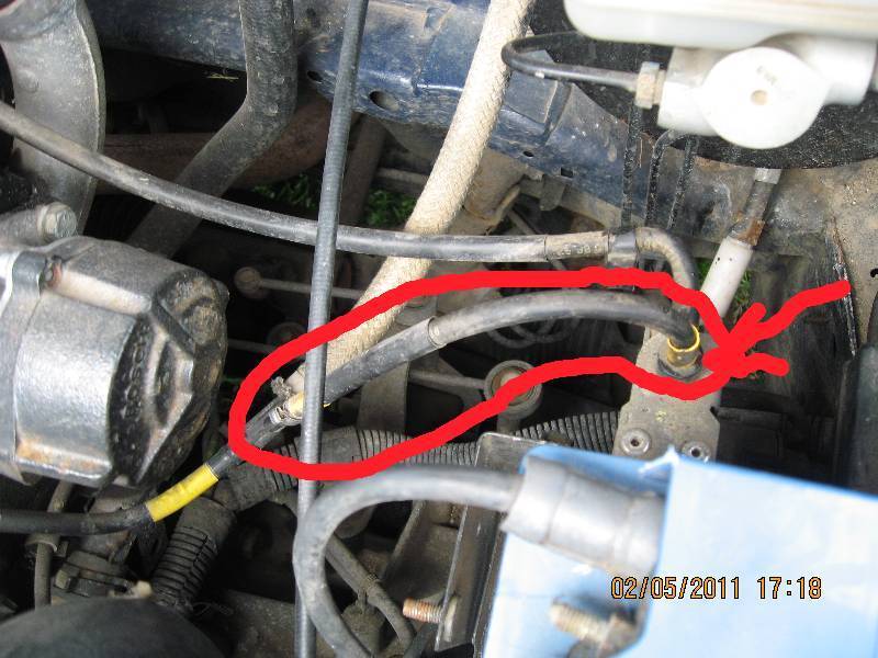

Я как бы думал, что человек сразу имелл ввиду порванную нижнюю подушку. :blush:
ТочноИзображение
ТочноИзображение
Я выделил где проблема,хотя нижнюю подушку наверно то ж надо заменить

Отправлено 11 September 2012 - 14:07
сальник полуоси

Отправлено 11 September 2012 - 19:36
Ерунду пишете, это промежуточный подшипник, никакой не сальник.

Отправлено 11 September 2012 - 22:00
Промежуточный, а вот если полезет менять, рекомендую заменить и сальник в коробке. Что бы два раза туда не лазить. Изображение

Отправлено 17 September 2012 - 17:55
это точно. один раз вытащил и меняй сальник. вже проверено на личеом опыте

Отправлено 19 September 2012 - 10:48
Насколько я рассмотрел проблема в дюралевом креплении (оно покоцано) подвесного подшипника, скорее всего когда до тебя снимали полуось неаккуратно выбивали подвесной. Но я думаю там ничего страшного нету если нет люфта.
