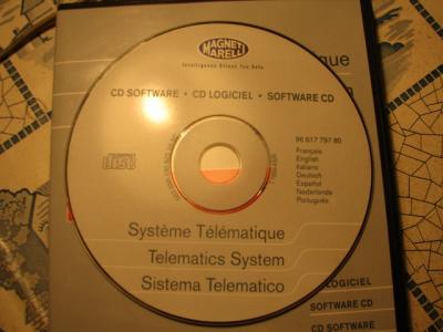

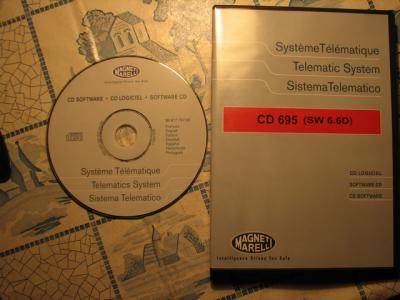

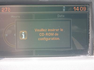

Отправлено 24 March 2012 - 10:17
Если "мастера" чёйта коротнули,то можно перепрошить диском.Заодно и на английский перевести,что б легше понимать было чё он просит и о чём говорит(у меня тоже был лягушачий).И собстна что за кнопка такая,одна?У меня комп управляется несколькими,о какой речь...
Прикрепленные изображения
УДАЧА ГДЕ-ТО РЯДОМ
