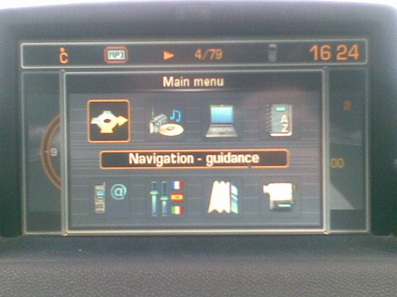

Привет сообществу,
может ли кто-то подсказать, где можно посмотреть альтернативные экраны БК для 307го.
что-то типа такого: Изображение
ну или хотя бы как его искать на ebay'ях .de или .pl
еще круче, если кто-то себе сам такие ставил.
какие с ними косяки могут выйти, как они под ярким солнцем?
Сообщение отредактировал ghDmitry: 29 May 2012 - 17:47
  #109 OFFLINE   Raptor
Raptor
    Members
  • 5797 сообщений
Отправлено 28 May 2012 - 16:23
это не альтернативный, это штатныйы с более дорогих комплектаций. найти можно на разборах. но искато придется долго. возможно, и к нему еще что-то понадобится, чтобы все правильно работало.
  #110 OFFLINE   112
112
    ПыжоВед
  • 723 сообщений
Отправлено 28 May 2012 - 16:26
ну есть у меня такой экран с рамкой. 150 баксов.
вот и искать долго не пришлось :)
его просто вместо штатного можно поставить? никаких дополнительных плющек прикручивать не придется?
  #117 OFFLINE   112
112
    ПыжоВед
  • 723 сообщений
Отправлено 29 May 2012 - 17:28
поставить вместо штатного можно легко...только работать не будет.... к нему еще магнитола RT3 нужна. и кабель оптический. вот тогда будет и мп3 и навигация и видео...
  #118 OFFLINE   ghDmitry
ghDmitry
    Начинающий
  • 52 сообщений
Отправлено 29 May 2012 - 17:49
вижу вижу.
150 + 250.
почти как за двухдиновую магнитолу.
а что там за навигация? как с картами для РБ?
  #119 OFFLINE   112
112
    ПыжоВед
  • 723 сообщений
Отправлено 29 May 2012 - 18:25
картов белоруси для оригинальной навигации нет и еще долго не будет. ЗЫ уже кроме дисплея нечего нет.
