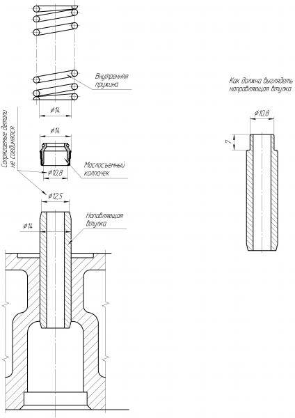

вот сколько я не видел и не слышал, но вроде как на всех есть маслосъемные
  #52 OFFLINE   SergeyKa
SergeyKa
    Пежон
  • 255 сообщений
Отправлено 01 June 2013 - 13:54
Скорее всего установленные втулки - самопальные, которые токарь "Петрович" за пол-литру выточил из куска латуни. Покупай и устанавливай нормальные втулки и одевай колпачки. Это - все лучше, чем без них.
  • 1

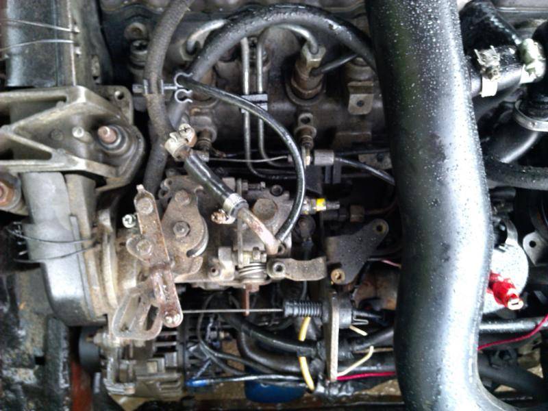

Ещё один актуальный вопрос в холодную пору года - прогревочные обороты. На моём 1.9D топливная система Lucas. все фэншуи пишут о том, что холодная машина должа иметь более высокие обороты и снижать их по мере прогрева. Отвечает за это датчик повышенных оборотов холостого хода, который путём натягивания тросика холостого хода регулирует обороты. Суть в том, что у меня тросик натянут как написано. Регулировку пробовал делать ещё летом, на холодной машине затянул на максимум возможного, но ничего не изменилось - при прогреве обороты остаются такими же, т.е. датчик не отпускает трос. Звук работы мотора незначительно меняется при полном отключении автоматикой свечей накала - меняется так же, как если включить ближний/дальний свет - еле слышно. Интересуют советы дизелистов в первую очередь. У кого работает эта фигня как надо? Если есть кто в Минске, я бы подъехал просто посмотреть, как это должно быть чтобы знать чего добиваться. Или может кто видео снимет и бросит ссылку - в принципе то же самое. Заранее благодарен.
  #79 OFFLINE   rudko.oleg
rudko.oleg
    Пежон
  • 307 сообщений
Отправлено 30 November 2013 - 09:17
Заранее благодарен.
У меня дизель .
(Я в этом не сильно понимаю) , но у меня этот тросик заглушен, он не регулируется (это вроде угол опережения зажигания) ,и у меня сразу как заводишь машину двигатель держит 750 об. затем через мин 5 - возрастает до 950 об. (на этих оборотах она лучше работает) , затем как прогреется становятся 750-850.
з.ы а вообще я как то тему поднимал по поводу плавающих холостых , так ответа и не нашёл !!! (есть в наших машинах на что внимание обращать , а по оборотах ехать можно ....:rolleyes:) повторюсь на 950 машина приятней работает.

если так, то это оно и есть. только долго почему-то у тебя она "думает"
а холостой ход я бы особенно по зиме сделал 900-950 изначально
наверное попробую датчик регулировки поменять. видимо мёртвый он у меня

Отправлено 08 December 2013 - 20:26
Обнаружился подсос воздуха в районе незвестной приспособы в корпусе топливного фильтра. Было залито герметиком - он прохудился.
Фото прилагаю. расскажите мне, за что отвечает эта фиговина?Изображение
  #90 OFFLINE   Olegator
Olegator
  • 125 сообщений
Отправлено 09 December 2013 - 09:48
Это термостат который в зависимости от температуры топлива направляет его либо под дно стакана фильтра для подогрева либо напрямую внутрь стакана. Через него частенько подсасывает воздух. Я себе делал так: вымыл и обезжирил корпус фильтра, а затем залил эпоксидкой снаружи этот термостат. Всо! Воздуха нет!
  #91 OFFLINE   Etatsnis
Etatsnis
    Автолюбитель
  • 500 сообщений
Отправлено 09 December 2013 - 14:54
а я голову ломал-ломал, честно говоря были мысли насчёт подогрева топлива, но то что это термостат не додумалсяспасибо!

Отправлено 12 January 2014 - 18:46
Доброго дня.подскажите как определить , неопытному , какая стоит топливная система у меня ТД 1.9 94г.?
  #95 OFFLINE   genka.806
genka.806
  • 133 сообщений
Отправлено 12 January 2014 - 22:43
Доброго дня.
поищи лэйбу на самом насосе или пробей по VIN-уИзображение
  #96 OFFLINE   sergun
sergun
    Пежон
  • 307 сообщений
Отправлено 13 January 2014 - 16:51
Доброго дня. подскажите как определить , неопытному , какая стоит топливная система у меня ТД 1.9 94г.?
Толи Лукас, толи Бош. смотри бирочки на самом насосе. по VIN можешь ошибиться (мот его уже три раза меняли)

Отправлено 13 January 2014 - 21:30
Доброго дня.
СПС.
Я правильно понял , что от типа насоса зависит и тип распылителя в форсунках ?
