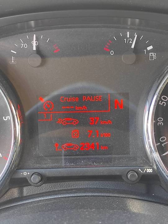

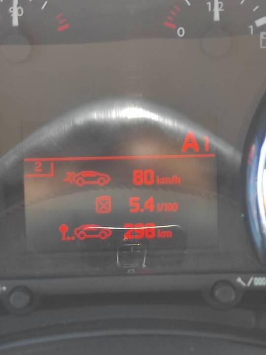

Делимся расходом топлива. Не забываем указать двигатель, кпп, по возможности среднюю скорость и другие данные.

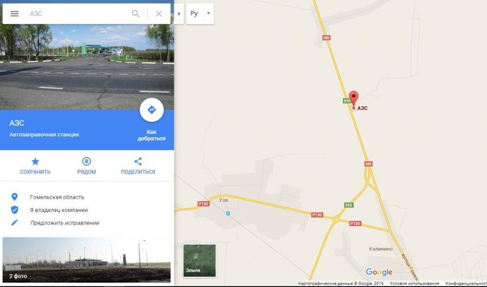

1.6HDI . Заправлялся на Беларусьнефти .
Может нужно было антигель Total в топливо махануть?
По поводу заправки на Беларусьнефти - как-то неск. лет назад решил заправиться зимним ДТ, приехал попросил сертификат на то, чем буду заправляться, в Сертификате температура указана -20гр.С, говорю по по Вашим же требованиям температура должна быть  -25 и ниже, ответ как обычно - что привезли, тем и торгуем. Поэтому всегда, а это у меня уже 3-я машина на ДТ, заливать антигель, начинаю  с конца октября, пока ДТ ещё адекватно реагирует на антигель. Что лить каждый выбирает сам, но я руководствуюсь в основном тестами журнала ЗР. Начиня с 02 года, когда взял первый дизель антигель ни разу не подвёл, заводился в любой мороз, даже когда бензинки не заводились. Так что сейчас лить антигель в ДТ, если его уже прихватило, поздно, нужно машину ставить в тёплый бокс, отогревать, а потом уже заливать антигель.

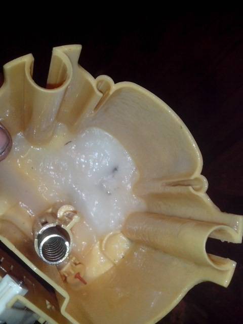

Я, читая многих автолюбителей на Драйве, понял, что добавлять депрессорные присадки в соляру это лишнее, так как на заводе уже сделали. Иначе как думаете, не имея установки по производству зимней соляры мы обеспечиваем сносное передвижение всего нашего дизельного автопарка )))
Лето+ присадка = зима
Лето + керосин = Артика
И в отличие от российской или казахской соляры лей туда антигели / не лей — эффект один.
П.С. Я то ж антигели пропагандировал, пока друг на подоконнике мне дилемму не задал — почему в двух бутылках состояние солярки "монопенисуально" ((((
Снизу фоточки вчерашние моего друга. Топливо - Белнефтехим евро-5. Город Мозырь., мотор 1.6 HDI DV6C 8кл. Заборник в баке. Фильтр топливный как слеза младенца )))
