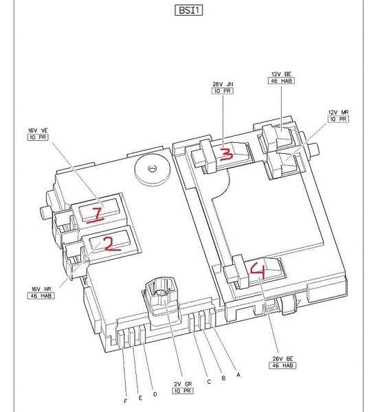

Не понятно что у тебя не работает: не открывается дверь с брелока или не открывается ЦЗ с ключа водительского. Если не открывается дверь с брелока - то не открывается только одна из дверей или все двери? Если не открывается только одна из дверей, то проверяй напряжение на проводах 620х и 621х на неработающей двери. Если не открываются все двери, то проверяй напряжение на проводах 620 и 621 16-ти контактного черного разъема в BSI и реле из второй схемы. Если открывается ЦЗ с ключа водительского - то проверяй контакты B613 и М621 из первой схемы. Вот схема замка водительского: А вот что в BSI отвечает за управление замками: Проверить сам электропривод просто: подаешь напряжение на провода 620х и 621х на неработающей двери. Полярность любая. Замок должен сработать или на открыти или на закрытие. По крайней мере, должен загудеть. Потом поменяй полярность напряжения. Ну и по результатам ты определишь: или замок клинит, или напряжение не доходит...
