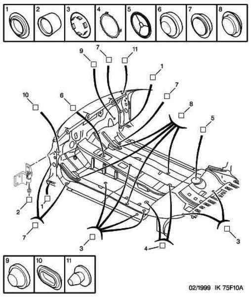

и опять о воде,поднял коврики и охренел мягко говоря,сзади под ними если нажать аж вода проступает,что делать?,на СТО раньше еще все обсмотрели,все отверстия закрыты но вода продолжает поступать в салон.Может кто знает какую ссылку на схему всех отверстий в днище?,мало личто упустили.На днях поеду на СТО масло менять,так хотелось бы основательно все просмотреть.

А может к нас заехал бы, посмотрели бы...Вот нашел схему, если так тебе будет проще.

А может к нас заехал бы, посмотрели бы... Вот нашел схему, если так тебе будет проще.
Конечно попробую глянуть по схеме,а если подъехать то куда?,сгниет же :(
