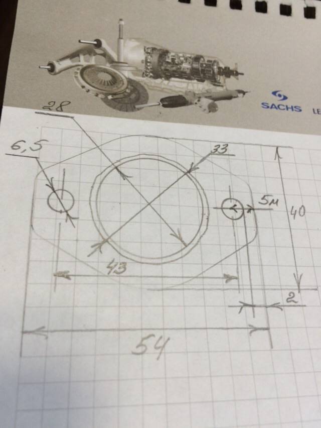

Оживлю тему. У меня такая проблема. Машина поддымливает. Синий дым. Решил попробовать заглушить ЕГР. Делал, как везде и описывается. Так у меня вообще странное поведение машины. Без заглушки заводится без проблем. С заглушкой сколько не пытался, первый раз завелась и сразу же заглохла, а затем только слышно, что стартер крутится, а машина не заводится. Пробовал много раз. Снял заглушку - заводится без проблем. Может, кто сталкивался с подобной проблемой, или имеет идеи, в чем может быть моя ошибка, или проблема моей машины. Заранее благодарен.

#70 mr0j
mr0j
  • 45 сообщений
Отправлено 30 Ноябрь 2009 - 14:31
у меня такой проблемы не было после заглушки егр, а всётаки как ты глушил?
Раньше приводился рисунок. Сейчас я его продублирую.
Глушил один в один как и здесь. Без прокладки - заводится без проблем. С прокладкой - не заводится.

#73 mr0j
mr0j
  • 45 сообщений
Отправлено 30 Ноябрь 2009 - 15:38
я так глушил, всё нормально. даже не знаю, что посоветовать.можкет дурацкий вопрос, а ты не заглушил впускной коллектор?
Согласен, похоже на то, что вставлена пластина которая перекрывает не только ЕГР, а еще и впуск :)
Вставил и потом убирал заглушку только из трубки меньшего сечения, как на рисунке. Трубку большего сечения точно не перекрывал. То есть воздух от турбины во входной коллектор мог идти спокойно.Может, здесь есть связь с турбиной? У меня вакуумное управление турбиной заглушено. Стоит турбина, заглушенная сама на себя.
