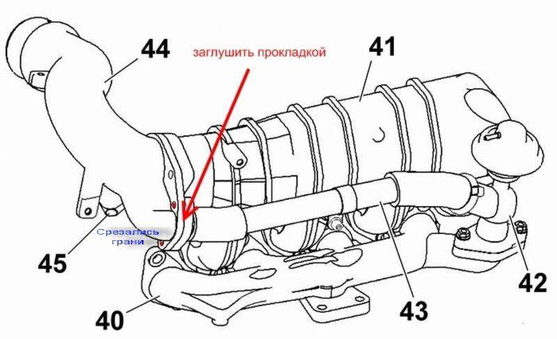

Отправлено 04 November 2010 - 22:23
Трубка, подходящая к месту, отмеченному зелёным, снимается и заглушается-вот про это по подробнее

Отправлено 04 January 2011 - 09:10
ЕГР надо глушить с головой, в прокладке-заглушке сверлить пару небольших отверстий, глушить можно только вакуумный ЕГР, электронный нельзя - только замена, от него зависит адекватность работы мозговчто касается чистки - электронный 100% не чиститься никаким образом

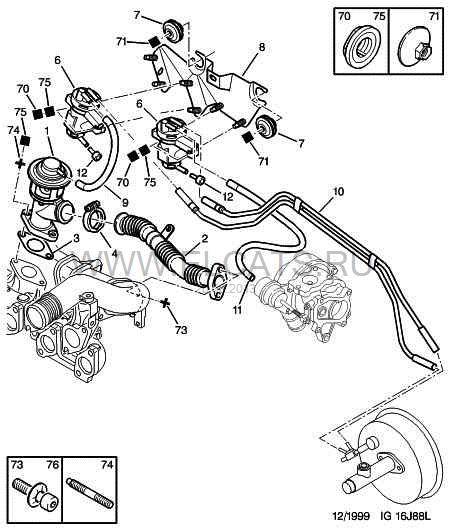

Отправлено 20 February 2011 - 18:46
406 2,0HDI.... 2000г.в. (Англичанка)Купил машину с изначально заглушенным клапаном ЕГР.... Самого электромагнита вобще нет (только фишка осталаь). На диагностике комп выдает по нему как следствие - ошибку... Может кто помочь и сказать какое сопротивление имеет катушка этого клапана, чтоб я смог впаять обманку.....Нарекания к машине с заглушенным ЕГР - совершенно никаких нет, машинка едет славно, саляру не переедает, не дымит, правда при "тапка в пол" цокатят форсунки - зато динамика разгона - НА УРА.........

Отправлено 20 February 2011 - 18:51
Мощность двигателя? Сколько клапанов на перегородке?
  #170 OFFLINE   vturin
vturin
    Пежон
  • 302 сообщений
Отправлено 20 February 2011 - 19:12
Вобще один стоит..... А разъемов три подходит.....То есть было три по видимому, но два выкинули до меня....

Вобще один стоит..... А разъемов три подходит..... То есть было три по видимому, но два выкинули до меня....
Не парься по этому поводу. Я когда заглушил ЕГР, то сразу удалил электромагнитную часть. Сейчас две фишки свободны, третья осталась подключенной на управление клапаном турбины. Артефактов за три года эксплуатации замечено не было...

Отправлено 24 February 2011 - 12:52
Непонятно зачем ставить заглушку в трубу ЕГР , если при отключении соотвествующего электропневокланпана отключается клапан ЕГР и отработанные газы не поступают во входной коллектор.Или может быть клапан ЕГР частично открыт даже при отсуствии вакуума на нем.

а подскажите как заглушить эту вакумн трубку и где она? а то машина тоже както тупо едет, а вдруг поможет?!)
я вообще его отключил а трубки повыкидывал...оставил два клапана управления турбиной и заслонкой...в одну только трубку воткнул гвоздь,он точно подошел подиаметру
  #180 OFFLINE   Stallker
Stallker
    Пежон
  • 231 сообщений
Отправлено 07 June 2011 - 18:52
Почитал я ветку и решил попробовать заглушить ЕГР тоже. Как я понимаю, данный процесс проходит в следующем порядке: 1. откручиваются болты, обведенные синим на картинке (или надо снимать весь коллектор, ну или как называется вся эта штуковина на картинке). 2. В место, отмеченное красным вырезается и вставляется металлическая пластина вместо (вместе с?) прокладки. 3. Трубка, подходящая к месту, отмеченному зелёным, снимается и заглушается (или заглушается клапан, из которого эта трубка выходит?). Ещё вопрос, будет ли после данных манипуляций (ну либо после правильных манипуляций) комп выдавать ошибку ЕГР? Картинка прикреплена.
Ребята,подскажите! Когда глушишь ЕГР, прокладку под фланец № 42 нужно ставить или достаточно только на входе, где красная стрелка?
  • 1
