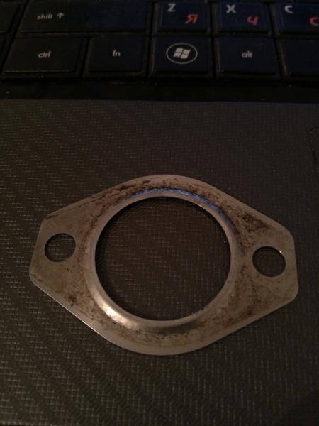

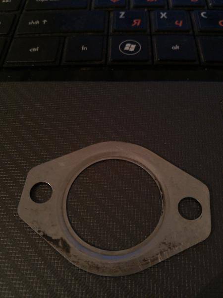

Глушится ли ЕГР на пежо 307 sw (2.0 Hdi 136 л.с.)?? У меня стоит электронный или вакуумный егр? Если глушить можно, то действовать как показано на картинке или данный рисунок ко мне не подходит? Помогите разобраться...

Да что вы говорите? На 136 лошадном сименсе? Ну ну...
