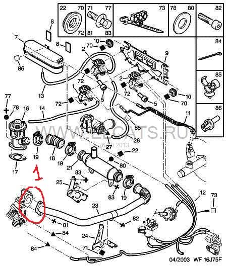

К самому клапану за**ся полазить. Заглушить где красная стрелка более чем достаточно.

Подскажите там где на картинке нарисована стрелка красная у меня капает масло, что это значит?

Это значит что турбина гонит масло, и оно в самом "слабом" месте сопливит.

Спасибо.  Звездец турбе пришол Кстати уровень  масла по щупу на 10 тысяч почти не уходит

Это не звездец-а нормальное явление

тогда не дрыгайся. у большинства пыжей сопливит. пока турба дует как надо и масло не уходит - не лезь ремонтировать. у меня так же и не парюсь.

Да, туда можно добраться относительно легко. Заранее найди жести, толщиной 0,5 мм или меньше, толще туда просто не влезет, зазор очень маленький.
