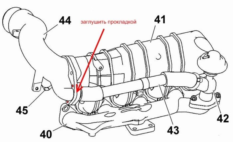

Вторая моя попытка заглушить ЕГР окончилась удачно. О чем сейчас и сообщаю. Ничего отличного от того, что делалось в первый раз я не делал. Посмотрел еще раз на работу дроссельной заслонки. В момент запуска она не перекрывает чистый воздух ко впускному коллектору (то есть стоит вдоль патрубка). После запуска она начинает вести себя странно на моей машине. Периодически (около раза секунд в 10) она поворачивается, стараясь перекрыть чистому воздуху вход в двигатель. Затем резко открывается. Потом вновь пытается закрыться и снова открывается. И так постоянно. При этом в моменты закрывания, обороты немного изменяются да и присутствует звук поступающего воздуха. Кроме того, если заслонка так дергается, то идет дымление. Если же ее придержать открытой - то дымление уменьшается значительно. Я ее снял(дроссельную заслонку) и немного поисследовал. Изначально она открыта. И, если попробовать рукой ее закрыть, чувствуется значительное сопротивление. Но если втянуть воздух (как это делается при вакуумном управлении этой заслонкой), то она начинает закрываться. В итоге, чтобы она была всегда открыта достаточно, просто убрать от нее вакуумное управление. Что я и сделал для эксперимента. Пока ухудшений не вижу. Дымление уменьшилось значительно и плавания оборотов тоже.
  • 1

С ваших разговоров я так и не понял, есть ли смысл в заглушивании ЕГР.
У меня машина не дымит, но просто сейчас рядом лазью и вот не знаю, глушит его или нет?
Глушить необходимо это отверстие, так?
Походу возник еще вопрос - у меня не было трубки на управление заслонкой, де ее искать? Стоит ли ее искать?
Я так понял, что она должна идти сюда, да?
Единственный плюс, я так понимаю, это отсутствие нагара на стенках впускного коллектора, да?
#113 mr0j
mr0j
  • 45 сообщений
Отправлено 23 Декабрь 2009 - 11:09
Ravshanovich, вы все правильно поняли. Насчет последствий ЕГР. У меня сразу был синий дым и даже при холостых, когда машина разогреется, обороты начинали плавать. Заглушив ЕГР и отключив управление дроссельной заслонкой пропало как дымление, так и плавание оборотов. Насчет дросельной заслонки - на нее должна идти трубка с клапанов на моторной перегородке(между двигателем и лобовым стеклом). И когда будет этой трубкой создаваться вакуум, заслонка будет перекрывать поступление воздуха. А раз у вас на нее трубка не идет - то и смысла от дроссельной заслонки сейчас нет никакого, так как она все время будет стоять в одном положении. А в клапан на моторной перегородке, возможно, вкручен шуруп...

Отправлено 23 Декабрь 2009 - 12:22
Мля, Рома, подобнее чем здесь объясняли тебе уже никто не объяснит. Глушить или не глушить - это вопрос религии.

Прочитал еще раз внимательно эту ветку и решил для себя - буду глушить ЕГР (да простят меня зеленые :D )! Думаю паранитовой заглушки будет достаточно?

Отправлено 23 Декабрь 2009 - 19:33
Если сможешь вставить...
У меня жесткость системы не дала засунуть ничего толще 0,3-0,4. Поэтому стоит медь.
#117 Ravshanovich
Ravshanovich
  • 628 сообщений
Отправлено 15 Январь 2010 - 11:52
Заглушил, вчера выехал с гаража - никакой пока разницы не заметил, только вот звук работы двигателя изменился, но работает также ровно как и до, буду ездит, наблюдать...
