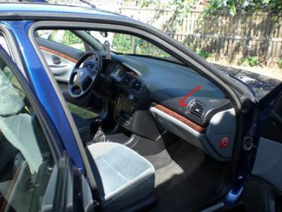

По памяти там 9-10 винтов всех. 2 под заглушкой, 1 на угольнике, 1-тот что откр.плскогубцами(надеюсь поняли),3 или 2 вверху, возле П-образных замков бардачка, и 3 самых-самых :D , по левой стороне,их не видно,тока мацать.

Снимается без разбора панели, но в особо извращенной форме :angry: ! Снимал когда менял моторчик заслонки. Да, самая мерзость - болты со стороны консоли. Откручивал головкой из набора. Полноценным ключиком не подлезть. Секас еще тот...
